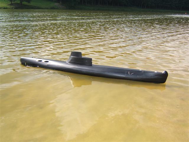

bonsoir à tous,
voilà une photo si ça marche
'est lui.JPG (18.36 Kio) Consulté 7403 fois
Re: Mon 1200 t le Narval
cool ;) il est magnifique il fait quel poids en surface ?

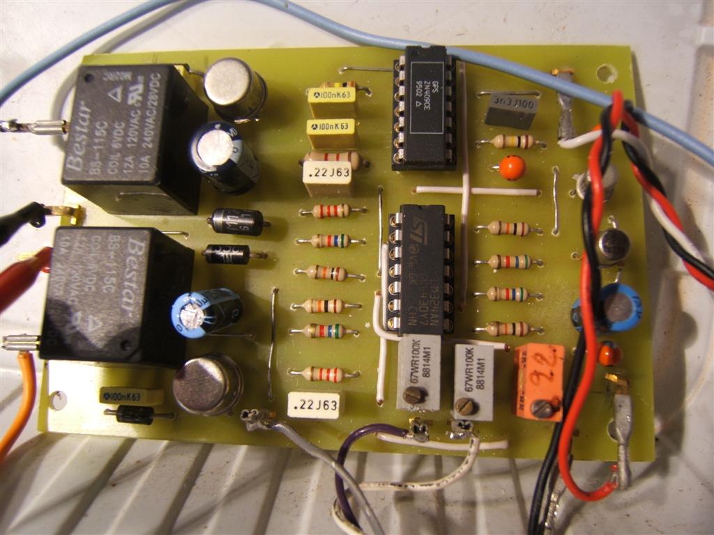

ça y est , je redémarre sur le soum maintenant que j'ai enfin trouvé un schéma électronique et à ma convenance pour l'asservissement de mes barres avant .
Je l'ai trouvé dans une vieille revue de modélisme et le composant principal obsolète est épuisé ; donc j'ai cannibalisé un variateur de vitesse qui le contenait .
Les possibilitées sont intéressantes : bien sûr le neutre est réglable , mais aussi la plage morte : très intéressant pour la sensibilité du montage et surtout un système de compte-tours de part et d'autre du neutre et aussi un potentiomètre de recopie pour la proportionnelle qui dans mon cas est un 25 tours démultiplié ; d'où l'intérêt du réglage de la plage morte .
Comme on dit "y-a-plus qu'a"
à+ J-Charles

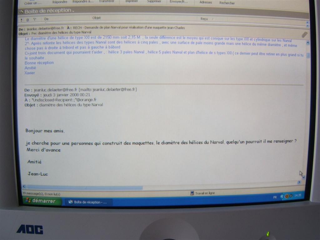

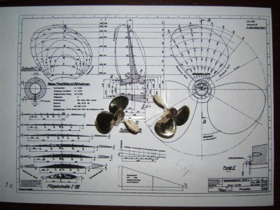

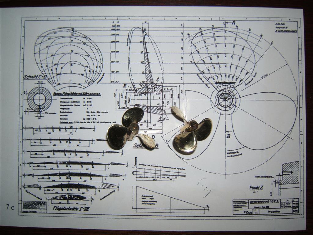

Bonjour tout le monde
Pour les puriste qui construisent le type XXI un plan des hélices et commentaires autorisés :

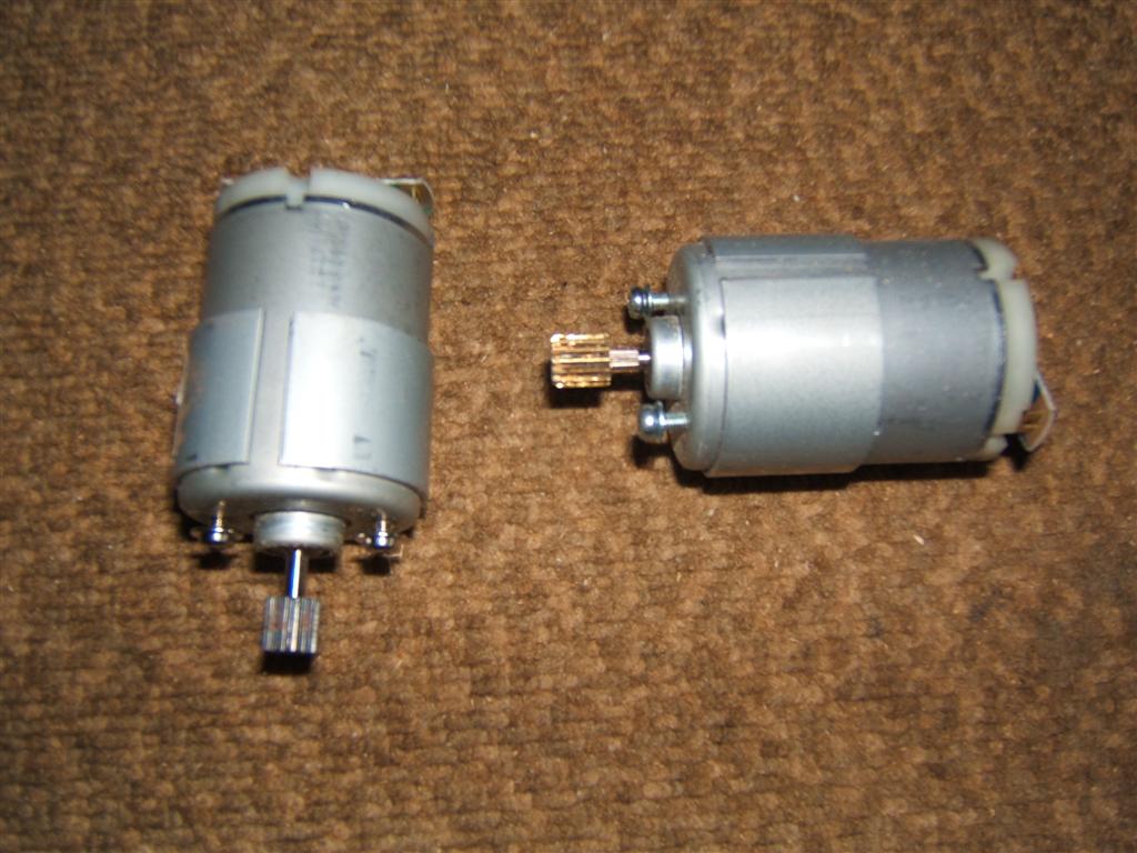

les moteurs viennent d'imprimante transfert du papier
On va suivre cette nouvelle construction.
Tu veut usiner tes propres hélices ?
