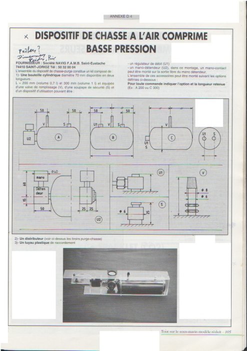

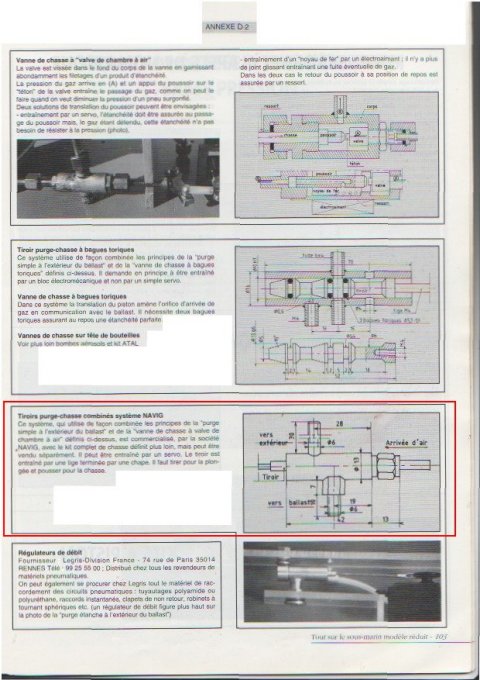

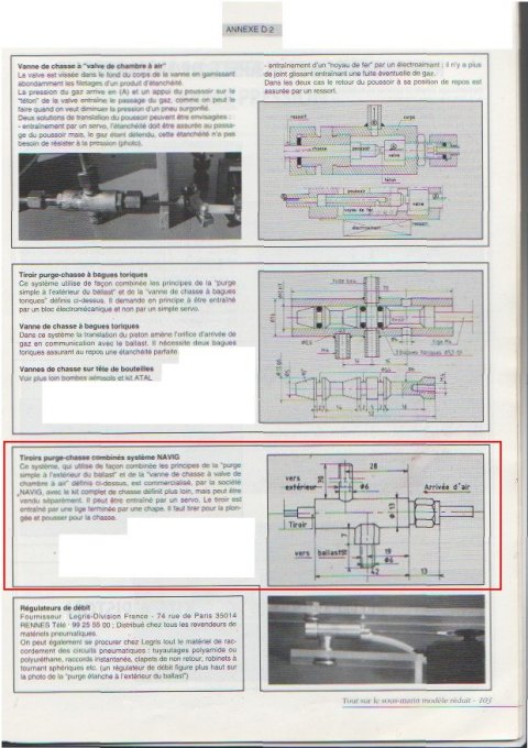

Il me semble que le fabriquant de ton réservoir et ta vanne trois vois est la société NaviG
Cf. les coordonnées dans les documents
Voici leurs caractéristiques.
Navig  - Réservoir  air Comprimé
Navig -  Vannes  3  voies
En utilisant le réservoir comme remplis d'air comprimé, vue que le produit viens d'une société je
considère qu'il est sûre (par contre il peut avoir été modfié par l'ancien possesseur :!: )
avec rechargement externe par pompe à vélo tu vas avoir une faible préssion (3- 4 bars )
donc un nombre de chasse limité (1 à 2) donc des retours à la berge fréquent.
Possibilité avoir un compresseur embarqué et C'est une usine à gaz. (bon courage :!: :!: )
l'usage d'un gaz liquéfié me semble peu judicieux du fais du volume énorme ( 0.7 ou 1 L selon le modèle) raisons :
si le réservoir est rempli au (3/4) tu aura des problèmes de stabilité de stabilité longitudinal (dù à l'effet de carène liquide ) et au fur et a mesure des chasse du ballast tu aura l'équilibrage et la flotabilité de ton sous-marin qui va changé vu qu'il me semble que le réservoir n'est pas centré sur le centre de carène.
En outre tu vas avoir un grand volume de gaz stockés à borde du sous-marin attentions au explosions si fuites :!: :!:
si tu le rempli faiblement tu aura n'aura plus le phénomène de carène liquide ou très peu mais
tu perds une place folle dans ton sous-marin.
la solution est d'utiliser un petit réservoir centré sur le centre de carène. (compétence : savoir brasée ).
autre solution à mon avis plus simple une poche plastique souple (ex : poche de perfusion ou
ou seringue médicale de gros volume rempli par une pompe.
si tu ne comprend pas certain terme n'hésite pas à demander :) :) :)
Re: Réservoir air + vanne
Et c'est la société "Schaffer" qui a continué la production aprés "Navig", le modèle est le U 995 type VII C/41.
Puisque il y a un réservoir d'air comprimé (la pompe à vélo est dépassée), tu peut utiliser l'air comprimé comme notre ami pablo, il faut d'abord s'assurer de la résistance du réservoir d'origine, ou le changer pour une bouteille en acier.
