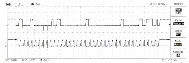

Le périphérique qui gère la communication est le maître, c'est lui qui génère l'horloge (SCL) et qui envoie les données (SDA) mis à part l'acknowledge (acquittement en français).
L'horloge n'est pas une « véritable » horloge, dans le sens où les ton et toff peuvent varier les uns par rapport aux autres.
L'acquittement est un 'bit' envoyé par le composant esclave pour indiquer qu'il a bien reçu toutes les données ; si c'est le cas l'esclave impose le niveau 0, sinon la résistance de pull-up maintient la ligne à 1, on dit alors qu'il n'y a pas d'acknowledge. (NACK qui veut dire "no acknowledge" en anglais)
Au début de la communication SDA passe de 1 à 0 alors que SCL reste à 1, c'est le StartBit.
Après avoir imposé la condition de départ, le maître passe SCL à 0 puis applique ensuite sur SDA le bit de poids fort.
Il latch (verrouille) la donnée en appliquant pendant un instant un niveau #1 sur la ligne SCL.
Lorsque SCL revient à #0, il recommence l'opération avec le bit inférieur jusqu'à ce que l'octet complet soit transmis.
Il redéfinit ensuite SDA comme une entrée et scrute son état ; l'esclave doit alors imposer un niveau #0 pour signaler au maître que la transmission s'est effectuée correctement, c'est l'acknowledge, la communication peut donc continuer.
Si l'esclave n'envoie pas l'acknowledge les résistances de pull-up maintiennent la ligne à #1. La communication peut alors être arrêtée, ou reprendre à zéro (dépend de la configuration), c'est le rôle du bit de STOP StopBit.
Le StopBit indiquant la fin de la transmission par le maître est effectué en appliquant un passage de 0 à 1 de SDA alors que SCL reste lui à 1.
Le premier octet envoyé est l'adresse, il est composé de 7bits variables selon le composant et du bit de read/write (0 pour write, 1 pour read).
Le second octet peut être le byte de contrôle sur certains composants, ou directement la donnée.
Quelques chronogrammes
