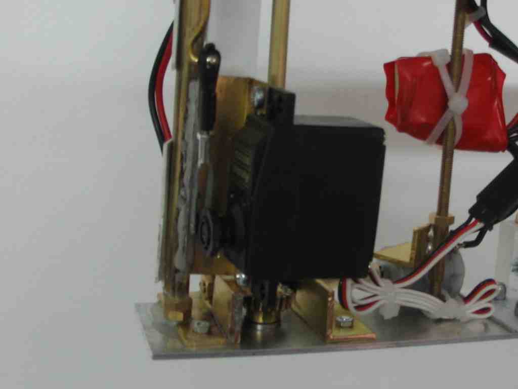

Voici un exemple de la commande de mes barres de kiosque sur mon "Abe":
Exemple de tringlerie courte de servo
Tringlerie courte avec une biellette, servo fixé "en dur" sans silent-bloc.
Messages : 705
Re: Inverser le sens de rotation d'un servo.
Idem que Alex et Pat,
Bielle courte et un peu de graisse sur la commande et le passe-coque.
Silent-bloc: pourquoi faire ? Pas de vibrations dans un soum, ou alors c'est qu'il y a un problème quelque part. :woow:
