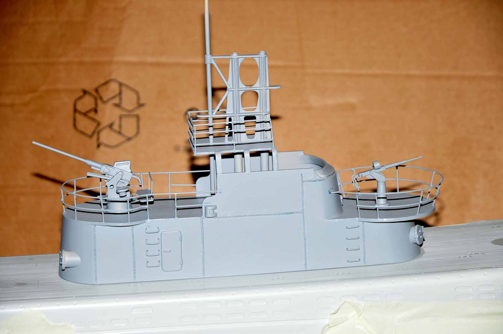

Je suis aussi un heureux possesseur du GATO de chez ENGEL depuis Novembre. Belle bête en effet. Les 17-18kg se font sentir pour les manutentions et les essais de flottabilité. La qualité de la coque est excellente. Epaisseur du polyester et moulage de bonne facture. J'ai pris le modèle complet avec 2 ballasts pilotés par TMAX2. Toute la partie immergée est pratiquement terminée et testée en immersion. j'ai juste ajouté 2 trappes en avant et en arrière pour pouvoir extraire facilement les ballast (fixés par colliers sur les traverses en PVC) et aussi accéder plus facilement à l'ensemble propulsif. Je n'ai pas eu de problème d'étanchéité (une petite fuite sur un arbre de propulsion en sortie de coque étanche car j'avais fais une erreur sur la qualité de la durite). Pas de difficulté d'équilibrage. Je n'avais pas mis tout le plomb pour garder une marge et il a fallu que j'en ajoute pas mal. La partie supérieure est en cours de travaux. Sur l'eau il a bonne allure. Lorsque je l'ai testé, le retour en surface était assez long mais les dalots n'étaient pas encore tous faits donc difficulté d'évacuation de l'eau de la coque supérieure. Après les premiers essais, J'ai relié à la masse (et au - batterie) tous les carters des moteurs électrique, des tringleries ce qui a éliminé pratiquement tous les frétillements sur les servos.
Voici l'état actuel de mon GATO. J' en suis à la recherche des peintures adéquat. J'ai les teintes en code FS mais pas toute les correspondances en code RAL. Je prends pour modèle l' USS COD qui a un site avec de nombreuses photos et dont le kiosque est en accord avec le kiosque du kit ENGEL. Le camouflage est le S32/3SS (US NAVY 1943-1945). L' USS DRUM est aussi pas mal.

Encore un GATO,moi aussi je suis sur la construction du GATO de ENGEL.Trés,trés bon produit.Test d'étanchéité terminé,et essai à blanc de tout le matériel interne avant montage définitif.J'ai terminé le perçage des dalots(quel travail)Aprés travail sur le pont et le kiosque,il faut avoir une bonne documentation pour les détails,car c'est assez pauvre.
Pour l'armement il y a des variantes,car il y a eu pas mal de modif.
Bonne continuation dans la construction.

Je ne suis pas un Fan du détail mais si cela n'est pas trop compliqué pourquoi pas en mettre un peu. L'essentiel pour moi est une bonne navigation réaliste. Les derniers essais de navigation après la découpe de tous les dalots et la mise en place du kiosque sont correct. J'ai installé le lagerregler mais mon bassin est tout petit donc je n'ai pas testé en navigation.
Il émerge aussi en roulant un peu comme les réels (parait-il) en raison de l'eau contenue dans la coque supérieure et qui n'est pas encore totalement évacué. Sinon la stabilité en roulis est très bonne.
Pour le moment j' hésite entre Acrylic ou Glycéro avec une préférence pour la glycéro que je connais mieux pour l' utilisation sur des bateaux bois que j'ai restauré. Et ensuite je vais faire préparer les teintes pour essayer. Mais il y a encore du travail sur la superstructure !!!
