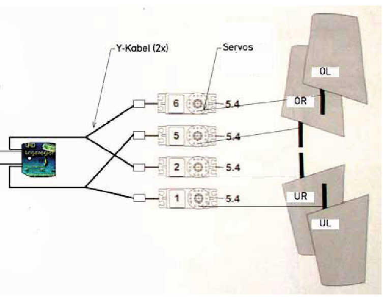

Pepe13 >>
Les servos qui sont connectés par le câble en Y sont opposés pra rapport à l'axe du soum:
Celui qui commande la barre haute de tribord doit être connecté par le Y à celui qui commande la barre basse de bâbord, et le servo qui commande la barre haute de bâbord doit être connecté à celui qui commande la barre basse de tribord.
Petit schéma vaut mieux que grand discours, voici un dessin extrait d'une doc de Norbert Bruggen: Sauf erreur de ma part, ensuite, plus qu'a activer un mixage en V sur les 2 voies sur lesquelles sont connectés les deux cordons en Y et c'est tout.
