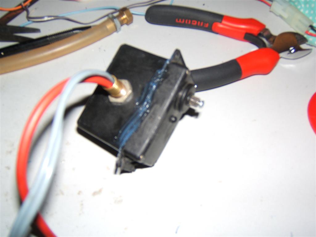

Après avoir étanchéisé correctement les différents éléments du servo (enfin avant) il faut démonter complètement le servo et au niveau de la sortie de l'axe j'ai réalisé : sur l'axe lui-même une rainure pour joint torique (pour tête de robinet en plomberie) et dans le capot de sortie j'ai fais une emprunte conique pour loger le joint ; bien sûr côté intérieur du capot de façon à ne pas affaiblir la portée de sortie de l'axe.
Un petit graissage et tout remonter et étanchéiser au joint en tube de voiture sortie de cable inclue.
pour le caisson il faudra en étanchéiser l'entré du cable et la sortie de l'axe donc la même chose
La sortie cable se fait par un raccord sur lequel j'emboite une durite dans laquelle sont enfilés les cables et le tout va dans le caisson étanche par une entrée de cable similaire avec 2 colliers par sécurité.
