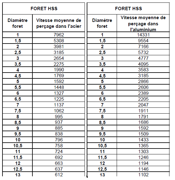

Bonjour, pour info, un petit tableau pour réaliser vos perçage à la bonne vitesse, c'est sans prétention mais ça aide.
bonne journée.
Re: vitesse de perçage
Je complète avec les diamètres de perçages correspondants aux côtes de taraudage, tout cela en mm (tableau copié chez "l'Octant"
