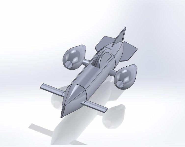

Pffiouuuuuuu.....apres mainte et mainte relance de mon dédé depuis plus d'un an à m'engager à lancer ce projet (quel cokin celui la ! )....me voici donc lancé !
Ce projet me permettra de me familiariser en essayant de domestiquer le monde de la résine...inconnu pour moi jusque la...
enfin...inconnu en therme de moulage !...
bref...nous verrons bien...on est pas préssé !.. :lol:
pour l'heure j'en suis à l'étape de modélisation...qui ..de ce que j'ai compris me permettra de tirer les couples pour l'élaboration du master...fuselage...
Modéliser ce soum n'est pas la mince affaire ayant trééééééés peu de clichés dispo sur le web...
l'un dans l'autre...je pense avoir déterminé la forme dans les proportions adéquate...

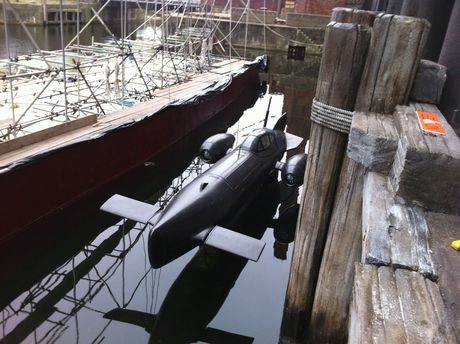

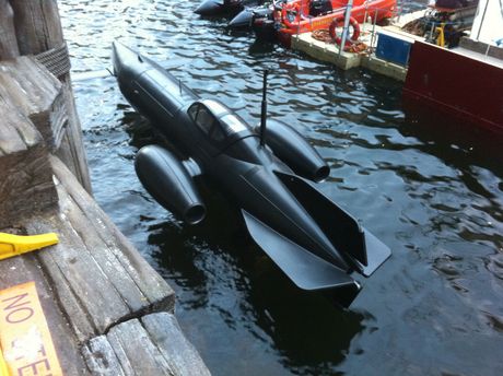

ci joint les clichés...
ainsi qu'une modélisation d'un gars assez connu..sa modelisation differe un peu du modele du film...c'est pourquoi elle ne m'a servi que d'inspiration voulant coller à celui du film...
quand aux clichés tirés du film...même en tournant ma modelisation dans tous les sens je n'arrive pas a retrouver les mêmes perspectives exactement......c'est a croire que plusieurs exemplaires un peu differents ont été utilisés pour le film..
la vue de dessus à été toutefois determinante pour en tirer pas mal de dimensions...

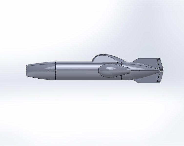

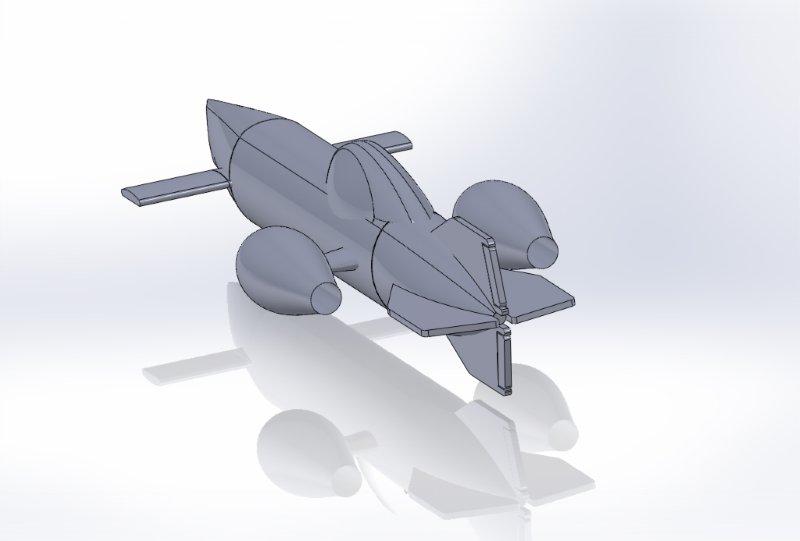

Pour avoir des dimensions acceptables et surtout pratique, j'ai du me baser sur un fuselage de dimensions correcte afin d'envisager de pouvoir y inserer de l'équipement classique.
c'est pourquoi le modele avoisinera les 1m22....
voici donc ma modelisation...

Je trouve la verrière trop haute.
Redescends la, et il paraitra plus effilé.

GILLES a écrit :Eh eh....que dire sinon que les grands esprits se rencontrent,car mes plans sous visio sont déjà fait et j'ai parlé de mon projet à MG à Bagnols.
Je vais attaquer le master sous peu mon lapin ,on fait la course ou quoi ? :lol: :lol: :lol: ?
T'inquiete mon lapin !.. :D ...dédé me tanne la dessus depuis 1an...et m'a appris effectivement juste apres bagnols que c'etait aussi dans tes projets...no soucis me concernant...ce qui est cool c'est qu'on va pouvoir echanger...encore ! Lol..
Quant a La course ? Oulaaaaa non...surement pas !! Tu vas tres certainement avancer bcp bcp plus vite que moi !..toi tu es maitre dans l'art de la resine...moi comme tu le sais, je n'ai déjà jamais fait de master...jamais de moule..et encore moins de modele moulé ! :shock: ....mais jme languis d'apprendre !
Bon tu as donc une modelisation toi aussi...cachotier va ! Tu modelises aussi alors...moi suis pas un pro et j'en decouvre tous les jours sur sw...je galere tres souvent mais je persevere...
J'aimerai bien que tu m'envoie des clichés de ta modelisation tiens...
L'as tu faites a partir des peux de photos du net ?...ou autre source ? Quelles critiques fais tu sur la mienne ? que je puisse corriger avant de me lancer ds le master...
Quelle taille prevois tu de faire ?...
Bon ouala mon lapin...c'est cool !.. :Up:
Dede ! Tkt mon poto...of course qua la moindre embrouille dans ce domaine inconnu de la resine je t'appelle ! Lol
Mais j'appellerai AUSSI mon prezzz ! Hihihi...
Pierre, je note ta remarque sur la hauteur de verriere...entre parenthese, j'ai "miséré " moi pour faire cette verriere...les pro de sw rigolerons...moi ça deja été un defis ! Mdr....
Je vais attendre les remarques de mon ptit gillou sur ma modelisation avant modif...voir la sienne...ça peut aider...
Pas facile de modeliser a partir de pas grand chose vous savez !...

Et coucou le lapin,alors en réponse à tes questions, concernant la course bien sur, c'est pour rire vu que ce type de projet ne se fait pas en courant mais plutôt pas à pas.
Concernant la "modélisation" euh là pour tout te dire, je suis de l'ancienne école, celle ou l'aurdynateur ,n'existait pas, mais ou la planche à dessin, le crayon, et le rotring étaient les rois.
Bref j'ai quand même utilisé l'ordi. pour attaquer les plans sous visio dont voici un extrait.
Aprés tu fais remarqué à juste titre que les vues que l'ont a sur le net semblent différentes.
En effet sur le site du Designer Daniel Simon il y a plusieurs Hydra sub et même la dernière version validée par la production de Marvel a évoluée puisque entre la vue 3D et les images du film tous les marquages ont disparu et la verrière du cockpit inspirée du Messerschmitt Bf 109 a cédé la place à celle du Yokosuka MXY7.
Je vais partir sur un bébé de 1140 mm de long,ce qui donne d’après mes conversions 144 mm de tour de "taille".
De manière générale je vais tenter de me rapprocher de la vue 3D.
La coque parait plus épaisse et donc moins longue.
Mon bof est menuisier,je vais y passer pour utiliser son tour à bois afin de fabriquer la coque et les turbines qui d'ailleurs au niveau des formes ressemblent beaucoup à une portion de balustre :lol:
Voila je bosse en parallèle sur l’électronique, ballast, commandes , bref le train train quotidien du modéliste sous marinier de base.
