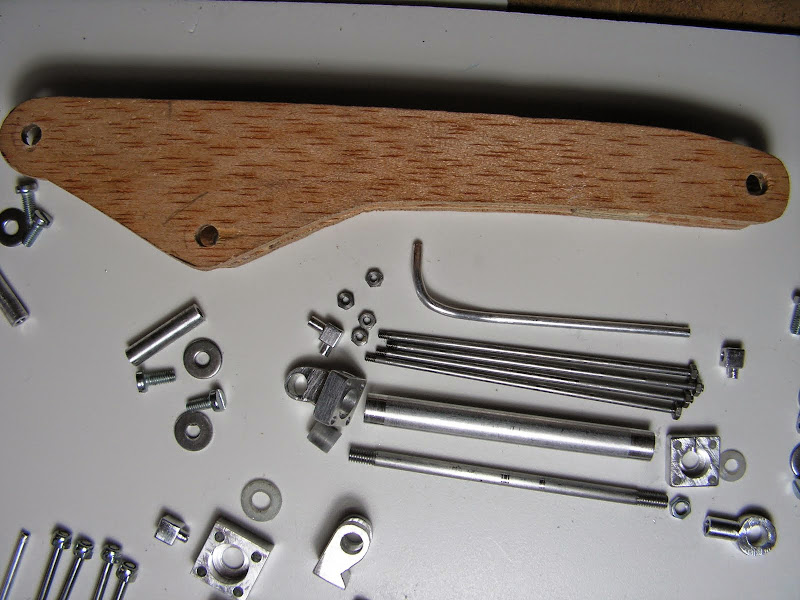

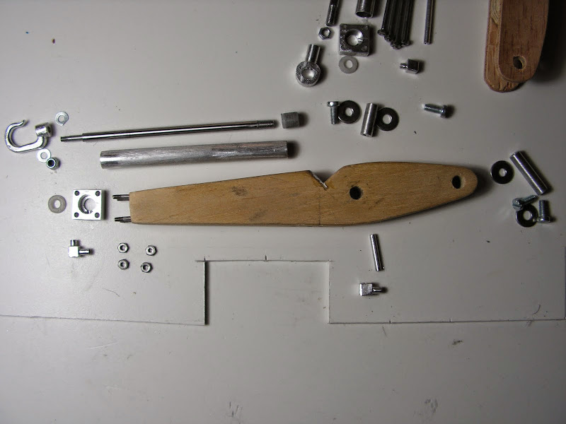

Et voici le puzzle de 93 pièces prêtes à être assemblées !
Passons rapidement en revue les différents éléments ; on a tout d’abord le vérin principale qui s’articule sur le bras de base de la grue…
…Puis le bras intermédiaire avec le vérin de manœuvre du 3eme élément de la grue…
…et, enfin, le 3eme bras de la grue avec son crochet télescopique.

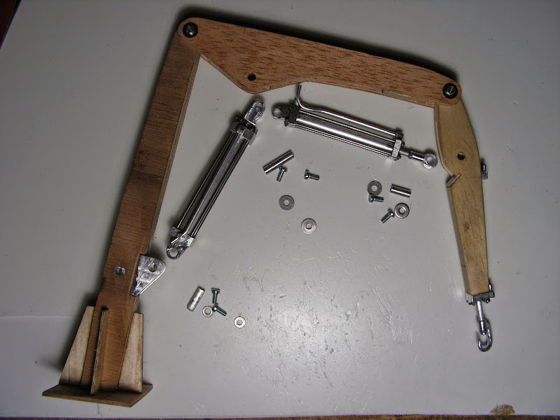

Commençons l’assemblage par les 3 éléments de la grue ; les axes de liaison sont réalisés en rond d’aluminium de 4mm, percés et taraudés à M2,5. La pièce servant d’appuis au vérin principale a été fraisée dans un bloc d’aluminium….
…elle vient s’encastrer dans le corps de la grue….
…où elle est goupillée et collée à la colle bi composant afin d’assurer le maximum de solidité. Les axes ont une longueur suffisante pour permettre le serrage complet des vis équipées de rondelles plate tout en permettant le jeu fonctionnel. :Up:
On remarquera au passage, quelques différences entre cette grue et celle de l’article : le sens du bras principale, ainsi que le futur positionnement des fixations des vérins sur le bras intermédiaire sont différents suite au choix personnel de mon collègue.
Vient ensuite l’assemblage du vérin principal : le corps du vérin est en tube alu de 7/8mm et la tige en acier de 4mm ; les têtes du vérin sont fraisée dans un bloc d’alu, ainsi que les raccords hydraulique et la chape d’extrémité de tige. Le piston et le joint d’étanchéité côté sortie de tige sont en téflon. Enfin, les 4 tirants d’assemblage sont en tige d’acier de 2mm équipés d'écrous "Nilstop".
Le vérin assemblé, si on manœuvre à la main, on entend « pchuit » au niveau des raccords hydraulique….
Complètement assemblé, on remarque la forme particulière de la chape de tête de piston qui permet l’articulation et la fixation commune avec le deuxième vérin. L'écrou de blocage de cette chape est un écrou M3 repercé et fileté M4 afin de réduire son encombrement par rapport à un écrou M4. La course utile est de 55mm pour une longueur de corps de 75mm, fixation comprise.
Passons au montage du deuxième vérin ; il est un peut plus petit, puisque le corps mesure 6 mm de diamètre, la tige est en acier de 3mm et les tirants en acier de 1,5mm.
On retrouve les mêmes éléments que pour le 1er vérin, fabriqués avec les mêmes matériaux mais en plus petit ; on notera la taille particulière de l’écrou de blocage de la chape de tête de vérin qui est en fait un écrou M2,5 repercé et fileté à M3 pour la même raison que pour celui du 1er vérin.
Le vérin complètement assemblé mesure 67mm fixation comprise pour une course utile de 48mm ; lui aussi fait « pchiut » lorsqu’on le manœuvre à la main…. :Up:
Vient ensuite le vérin de bout de flèche qui rend le crochet télescopique ; il reprend les mêmes dimensions que le 2eme vérin mais avec une course de 56mm.
Le vérin partiellement assemblé. Le crochet a été usiné dans un bloc d’alu et il tourne librement sur l’extrémité de la tige grasse à l’épaulement visible en bout de tige sur la photo précédente.
Le vérin de flèche a été introduit et fixé par ses 4 écrous M1,6 ; il ne reste plus qu’à assembler les deux vérins sur la grue, la base du second étant fixée sur le même axe que la chape de tête du 1er.
Et voila le tout assemblé, les 3 vérins sortis au maximum de leurs courses.
