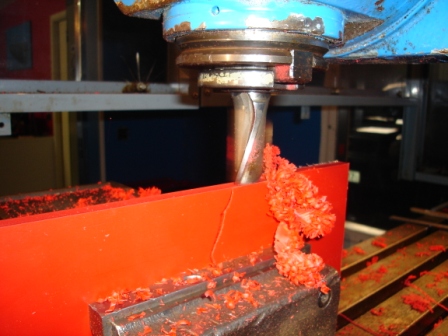

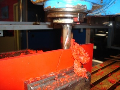

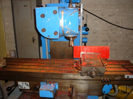

Moi je fais ma découpe à la scie à ruban achetté 60€ chez Bricodépouille. J'ai remplacé la lame par des dents plus fines et ça me fais de belles découpes.
Après pour parfaire l'état de surface je passe un petit coup de fraiseuse et j'obtiens un été de surface très lisse:
