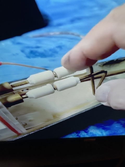

Je recherche les pièces couplages magnétiques de couleur blanches sur la photo pour la tringlerie .
Peut être savait vous où se les procurer ?
Je continue mes recherches , merci

Peut être ici ? Ne semble pas être dans «  ventes «  mais risque rien a demander :D
https://www.rcshipyard.com/forsale/
Chez tecnimodel,on trouve divers aimants, après il y a pas la partie plastique ?

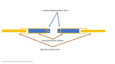

J'achète des aimants, et je me les fabrique moi-même ;)

Cela m’intéresse, est il possible de me faire un petit croquis ou photos de votre fabrication ?
Merci, cordialement
Messages : 390
Re: hélice à couplage magnétique
Bonsoir :D
Akula a rėpondu, mais dans le post « présentation «  il y a même un petit schéma explicite :Up: regarde dans «  Bonjour de Belgique :lol: «  l’erreur est humaine!!!!
Messages : 700
Oups...
La fatigue sans doute ! :boulet:

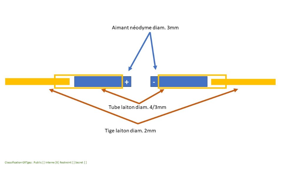

Je remets ici le schéma, si un admin pouvait supprimer mon post dans la présentation de Tom, ce serait bien aimable de sa part ;)

N'ayant rien trouvé d'abordable dans le commerce, je fabrique aussi mes jonctions.
Mais en PVC.
Tige pleine PVC dia 4, percée et filetée en M2.
Atour, tube PVC
A l'intérieur un aimant fort collé super-glue.
Le filetage permet un réglage fin de la tringlerie.
A noter également que lorsque 2 tringleries sont cote à cote, j'inverse les polarités des aimants pour éviter toutes erreurs lors du montage.
