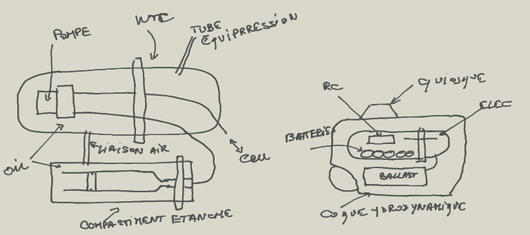

Dans le WTC, je n'ai que la pompe péristaltique. Il n'y a pas besoin d'air pour vidanger le ballast qui sera, soit une seringue, soit une poche de baxter.
L'eau sera pompé depuis l'extérieur du WTC, sera pompé avec la pompe péristaltique et rejeté dans la poche de baxter ou la seringue.
Fait un plan qui disait
Du coup, je me posait la question de savoir si ça avait été tenté hors gaz. A priori non.

Ok !
Y a pas d'autres moyens d'externaliser le ballast ?
Sinon, j'ai cette solution :

Le problème dans la derniere solution c'est le volume supplémentaire engendre et donc qui doit être pris en compte dans le ballast...Non?
Re: Ballast externe ?
Publié : 17 avr. 2017 14:57
par Geeks
Sauf que le reste de la place au fond, tout autour de ce volume supplémentaire sera dédié à du plomb. Donc on s'en fiche à vrai dire
