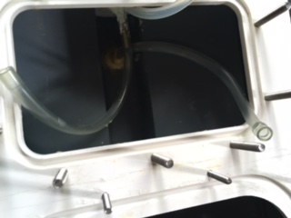

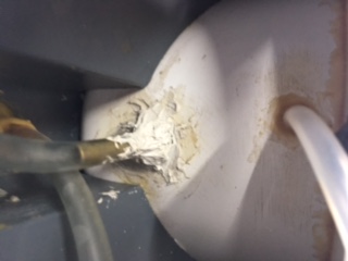

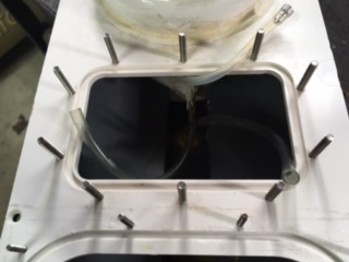

Bonsoir,voici mes photos du ballast,donc un tuyau vers la crepine,un tuyau en bas du ballast,et un tuyau en haut du ballast que je peux retirer facilement,donc ma question etait ,un tuyau en trop?
celui du haut ou du bas?
et sortie pompe,le tuyau doit aller jusque a l avant en passant par le systeme du cerveau pour comprimer,et faire varier la quantite d'eau et revenir au ballast?
pas besoin de mise a l air libre pour remplir correctement le ballast ?,car c est une question que je me pose,l'air emprisonner dans le ballast,quand l eau vas arriver vas monter en pression et automatiquement vas freiner le debit de la pompe?merci.cordialement.

je ne comprend pas la dernière photo, elle est dans quel sens ? le haut du ballast doit être à l'extérieur, et il n'y a pas de tuyau sur le dessus.
Il n'y a pas de mise à l'air libre sur le ballast, c'est un ballast à pression, l'eau comprime l'air dans le ballast d'où risque de fuites si les tuyaux ne sont pas bien fixés.
