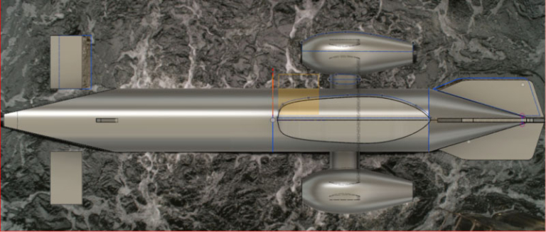

Suite a la lecture du sujet de Gilles et Olgemaba, je me suis lancé dans un chantier qui s'inspire très très fortement de la version de Gilles
Pour la modélisation je vais essayer Fusion360 pour le réaliser, mais je suis débutant dans ce domaine.
La photo vue de dessus est une bonne base, mais elle est déformée : les perspectives ne sont pas bonne.
Heureusement DXO ViewPoint permet en quelques minutes de régler ce problème
Après plusieurs essais, la section ronde a été remplacée par un section elliptique.
J'ai aussi augmenté de 20% le diamètre des propulseurs: il ne sortent pas entièrement de l'eau.

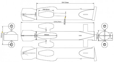

Note: la verrière est grossière, mes connaissances en Fusion 360 ne me permettent pas encore de bien la définir.

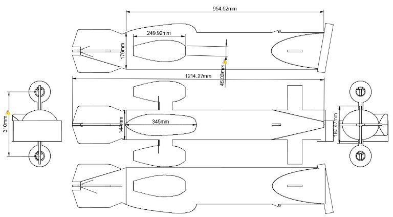

J'ai comparé les valeurs aux autres réalisations du forum, et il semble que nous ne soyons pas trop loin....
