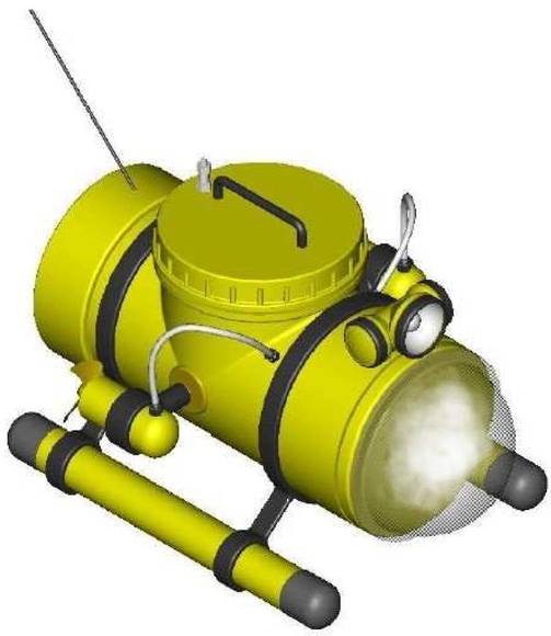

oui jai trouver une photo de sous marin qui serai dans le stil que je voudrais fair et j ai deja fais mon croqui mai je ne sais pas comment fair pour les ballast et pour sortir les tringle et que se soi etenche
loic
Re: sous marin robo
Message par loic »
voila la photo
Re: sous marin robo
Pour le ballast, il y a plusieurs types de ballast, cela dépend de la taille de ton SM, si tu veut faire simple avec une poche baxter, ballast à gaz, à air comprimé, ou si tu veut de la technique avec des ballasts à piston, mais là, il faut un certain budget.
Pour les tringleries, on installe des presses étoupes , des passe coque ou des soufflets.
Ah, je viens de voir ta photo, pour celui ci, il n'y a pas de ballast, il monte et descend en orientant les moteurs.
