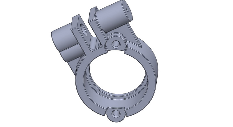

bonjour a tous
Loin de moi de vouloir réinventer la roue,chacun a sa méthode et c'est bien normal
donc voila comment je vois un passe coque pour un arbre de 3mm (gouvernail ,barre de plongée ect...)
mais pourquoi ?
il est très possible de faire fabriquer les 2 pièces qui emprisonnent le joint en poudre frittées ,et donc si ce passe coque peut vous intéresser,plus la commande est importante, moins la pièce est cher (normal) , je n'ai pas encore d'ordre de prix, car j'attends vos remarques et ensuite je fais une demande de prix pour 50 de chaque et le prix de 50 joints (Ø2.9 x 1.78)
j'ai pensé à ça, car nous n'avons pas tous forcement le matériel nécessaire pour faire nos passes coques,et surtout avoir un passe coque fonctionnel et sur ,
si chacun de son coté on peux apporter aux autres en fonction de ses possibilités ,je trouve cela pas mal
donc j'aimerais avoir votre avis pour l'améliorer avant de faire une demande de prix (je pense au alentour de 5€,enfin j'espère)
lâchez vous :excited:

C'est effectivement une bonne initiative, mais qui reste cher par rapport au prix du marché, donc de mon humble point de vu qui ne me parait pas viable.
En gros (a part à titre perso comme le fait Pablo) réinventer ce qui existe et qui fontionne déjà très bien.
A titre indicatif voici d'autres prix:
3€38 chez Engel
3€ chez Piranha modelbau
Sans oublier le prix de Norbert Bruggen
Pour info Lecma vendait ça à l'unité 4€80 en seulement 2mm et sans la rondelle de compression du joint :shock:

bonjours
tu ,et vous avez surement raison, mais pour le prix, je pense être en dessous, tout dépend de la quantité que je vais commander
exemple : pour cette pièce qui est faite pour recevoir un roulement inter de 30mm et épaisseur 15
1 pièce = 22€ HT/pièce
5 pièces = 7€ HT/pièce
10 pièces = 5€ HT/pièce
le port sera surement plus cher que la pièce
je pense fournir le joint, mais pas les vis, les trous de vis de la cloison seront juste pointées, ils suffira de les réaléser au Ø voulu
pour le moment je me renseigne et essaye d'améliorer la pièce pour que ce soit simple et efficace, mais je n'ai rien décidé
je ne fais cela que pour aider un peu ce qui débute ,ou n'ont pas le materiel et pour qui 1 sous est 1 sous
si cela fonctionne , ont verra peut être, pour les arbres d'hélice et passe fils
je ne fais pas cela pour gagner de l'argent, car aller a la poste pour envoyer 1 pièce,me fera bien chier
a+

Papy, tu fais comment pour aléser la chambre où il y a la graisse?
As-tu un outil spécial ?

Alexandre : Les pièces ne sont pas réalisées avec un tour ou une fraiseuse ou par enlèvement de matière
elles sont réalisées par empilement de couches de polymère fondu sous l'action d'un laser CO², ce qui permet la fabrication de géométries extrêmement complexes type la gorge,
bien entendu ,tu ne peux pas encore avoir des cotes au centièmes, mais dans le dixième c'est possible
