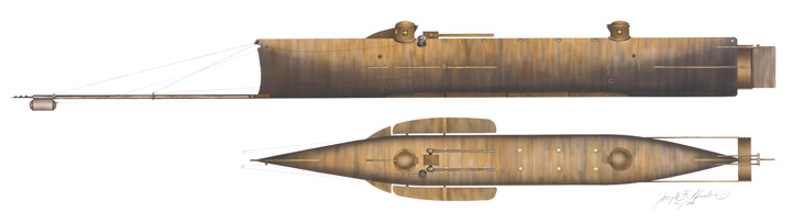

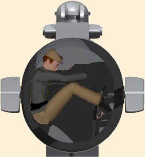

Dessin à l'echelle de la section du Hunley

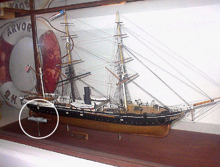

Le Hunley et le Housatonic à la même echelle

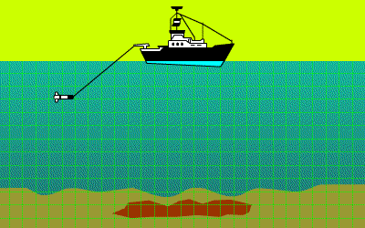

Magnétomètre de détection d'épave

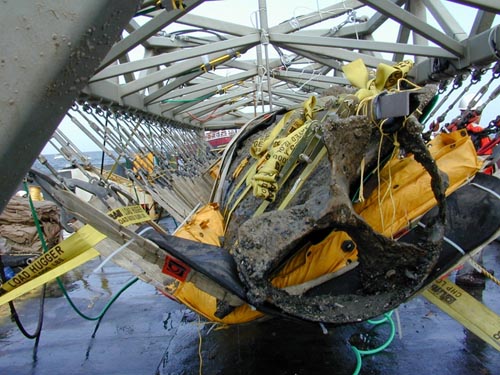

Une fois retrouvé, il restait à dégager le sous marin de la couche de sédiments qui s’était déposée sur la coque depuis son naufrage, puis à organiser et à mettre en œuvre la remontée de l’épave et sa conservation.
La préparation et la réalisation de cette opération a pris 5 ans

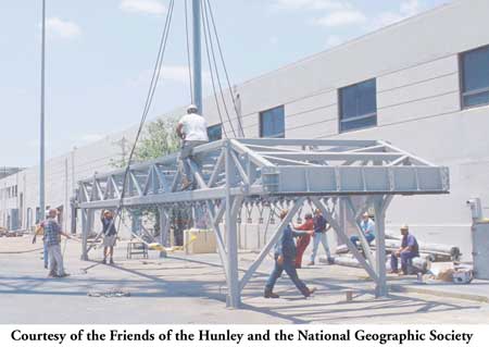

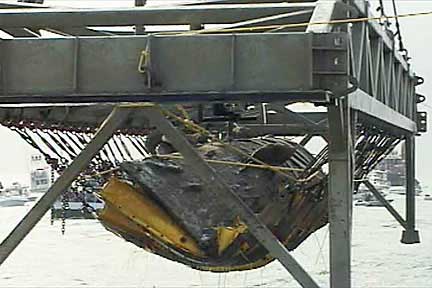

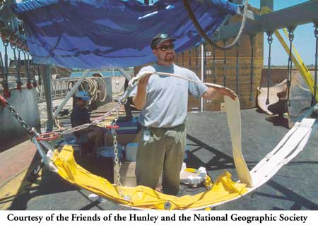

Un système sophistiqué comprenant un treillis metallique à été placé au dessus de la coque, puis une série de harnais à été passée sous la coque et rattachés au treillis, faisant une sorte de berceau, le tout a alors été remonté en surface par la grue du navire Karlissa le 8 Août 2000, c'est-à-dire 136 ans après son naufrage.
L’ensemble a été déposé sur une barge et le Hunley a effectué son dernier voyage vers le Centre de Conservation Warren Lasch dans un réservoir spécialement construit pour lui. Là, des spécialistes qualifiés ont pu l’étudier en détail.

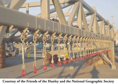

Le treillis métallique en construction

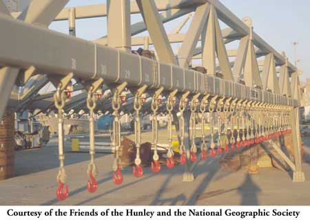

Le treillis métallique et les attaches des sangles composant le harnais de soutien
Une des nombreuses sangles composant le harnais destiné à soutenir la coque sous le treillis

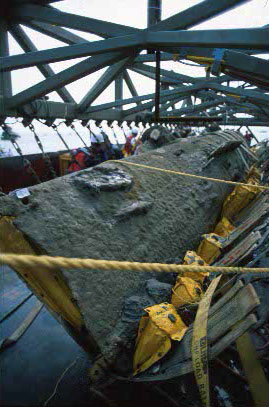

Le hunley remonté sous son treillis

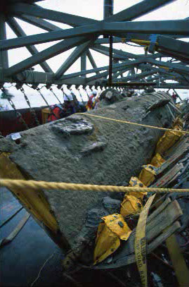

Le hunley remonté en surface tenu par les harnais sous le portique : Vue de la poupe
Le hunley remonté en surface tenu par les harnais sous le portique : Vue de la proue
