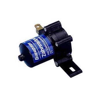

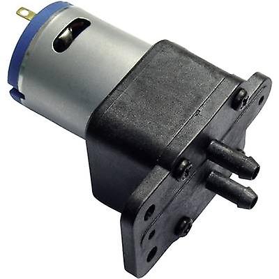

En ce qui concerne la pompe,j'ai un stock de Graupner,
Egalement ce type la ,Modelcraf me semble,petite ,lēgère ,ce que j'ai sur mon ballast piston de l'Alpha
