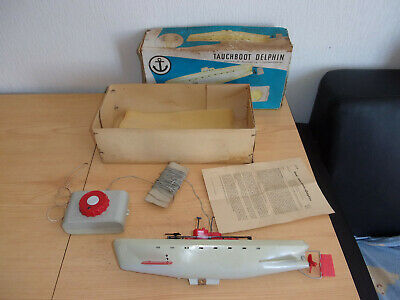

pendant le confinement j'ai trouvé une annonce sur Ebay du meme soum que j'avais étant gosse, et qui m'avait apporter beaucoup de bonheur et d'heures de navigation à l'époque... nostalgie quand tu nous tiens... je n'ai pu résister et donc acheter le soum de mon enfance pour le prix dérisoire de 15 euros. le vendeur avez spécifié dans l'annonce : jouet non testé et sur les photos il était complet mais avait un choc à l'avant. Je vous le présente, il s'agit d'un TAUCHBOOT DELPHIN ou DOLPHIN ANKEC plusieurs appellations suivant les pays. Il ne rentre pas dans la catégorie modélisme, c'est un jouet téléguidé. ça n'engage que moi mais je trouve que c'est un super jouet! celui de mon enfance. il plonge grace à ses gouvernes avants et tourne à babord/tribord avec son gouvernail, malheureusement ses commandes sont manuelles et a régler avant navigation, normal ça reste un jouet des années 70s. son plus gros inconvénient c'est ce fil d'environ 3/5 m qui permet de faire fonctionner le moteur en avant et arriere avec un régulateur à 2x3 vitesses,alimenté par 3 grosses piles 1V5 type LR20. Un fois reçu j'ai eu l'agréable surprise de constater que le moteur fonctionne! il ne me reste plus qu'a réparer le choc à l'avant, choc mal placé car il comprend le puit de vis qui maintient les 2 coques.

j'ai donc démonté l'engin et réparé les coques avec un enduit résistant à l'eau que j'ai poncé et par la suite, quitte à le peintre, j'avais envie de changé de couleur, je l'ai peint en noir. j'espère réussir à vous mettre des photos. (celles que j'ai ne passent pas, trop lourdes). la transmission du puissant moteur est effectuée par des aimants entre le boitier étanche du moteur et l'arbre d'hélice. Quand je dis que le moteur est puissant, c'est peut-etre faux car je n'y connais rien. mais le soum est tellement léger qu'il suffit amplement. perso je préfère le voir naviguer à vitesse réduite et mon plus grand plaisir c'est de stopper le moteur lorqu'il est au fond et regarder le soum remonter doucement à la surface. quel pied ! j'ai retrouvé tous mes souvenirs d'enfance.
Malheureusement, depuis que je l'ai réparé il n'est plus équilibré et pique un peu du nez! surement du a l'enduit plus lourd que le plastique d'origine. je l'ai donc ouvert et j'ai placé un bout de mousse dans le ballast avant, c'est mieux mais a améliorer!

Merci titoili, j'ai réussi à greffer un kiosque de U99 d'une maquette Revell au 1/125 qui s'adapte sans collage et esthétiquement c'est parfait! je n'arrive pas mettre des photos, j'suis pas doué en informatique... dommage!
