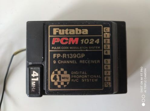

bonjour
Ayant cramé mon récepteur R149DP (voie d'eau dans mon U47),j'ai acheté d'occasion ce récepteur FR-R139GP pensant qu'il irait avec mon émetteur Futaba T9CP ,mais ce n'est pas le cas
le vendeur me confirme bien qu'il fonctionne correctement
Auriez vous une idée du pourquoi je n'arrive pas a le faire fonctionner :frust:
émetteur en PCM et quartz en dual conversion
déjà a quoi sert la prise "C" , car je ne trouve pas de mode d'emploie sur le web
bises

A mon avis, ce n'est pas un récepteur qui fonctionne en double bande (dual conversion) mais en simple bande.
Et la prise "C" c'est la batterie.

Ok je te remercie, je vais tester demain et je te tiens au courant du test :Up:

Merci Chief
le problème venait bien de ça, j'ai retrouvé une paire de quartz en FN simple et cela fonctionne
grand merci x1000 :applaudi:
