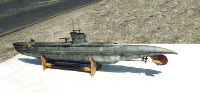

par Guy Boniface
Bonjour Franswah
Bizarre, bizarre ton affaire.
Mon S-M CURIE tout en métal pour un poids de 19,985 kilogrammes dans les bandes 40 ou 41Megahertz fonctionne parfaitement depuis déjà 35 ans et ce jusqu’à une profondeur de 3,50 à 4 mètres de profondeur et donc en ce qui me concerne ces profondeurs ne me servent à rien hormis des essais d’étanchéité.
Donc tu as bien un problème technique à trouver sur ton équipement et je pense déjà décrit dans les divers posts.
