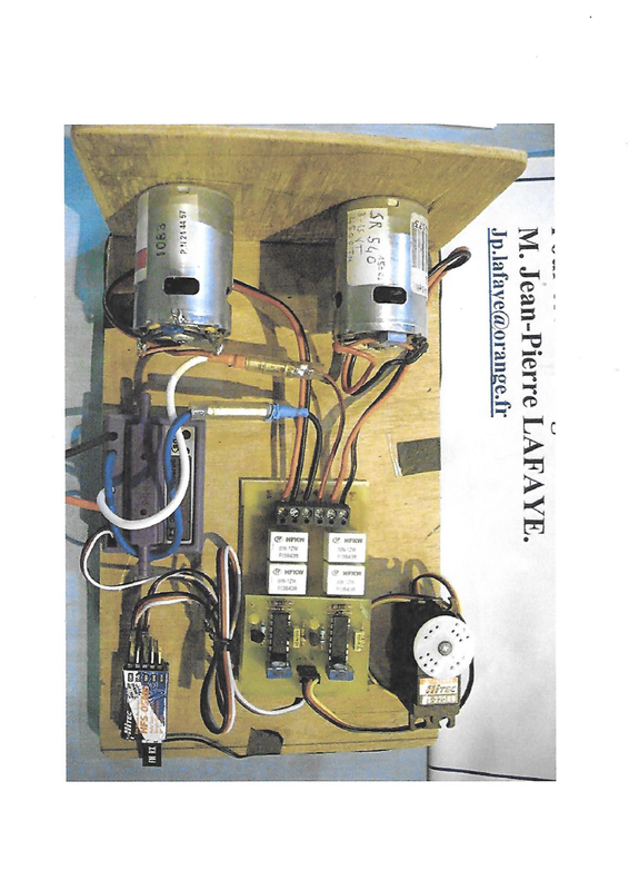

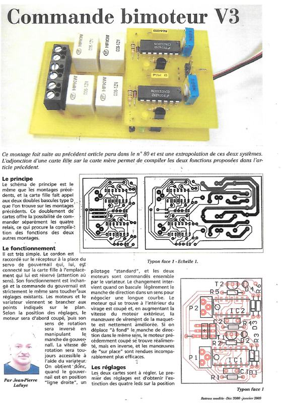

Je n'ai jamais eu de radio avec mixages, mais j'ai résolu le problème sur le Typhoon Lecma où j'ai installé une commande bimoteur (voir photos)
