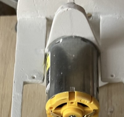

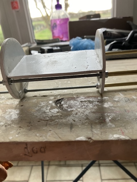

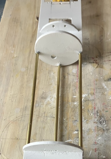

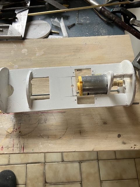

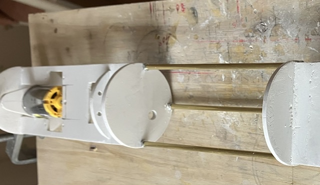

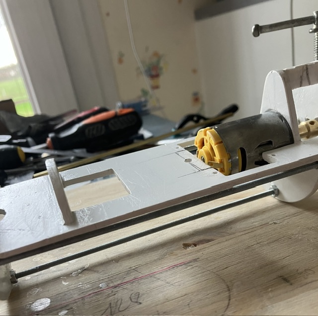

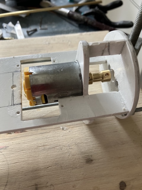

Après plusieurs années d’absence, je me suit remis au sous marin :( et dėcidé de réaliser moi même un système WTC , pour esuiper un Seawolf Trumpeter au 1\144.Après de nombreuses recherches ( internet ) sur nombres sites , je me suit lancé, et vous fait partager mes travaux, pour avis,conseils, critiques aussi :roll:
Le diamètre du tube sera de 70 mm, j’ai donc dėcoupé et assemblé,des rondelles de 64 mm de diamètre ,resultats en photos,ci dessous.

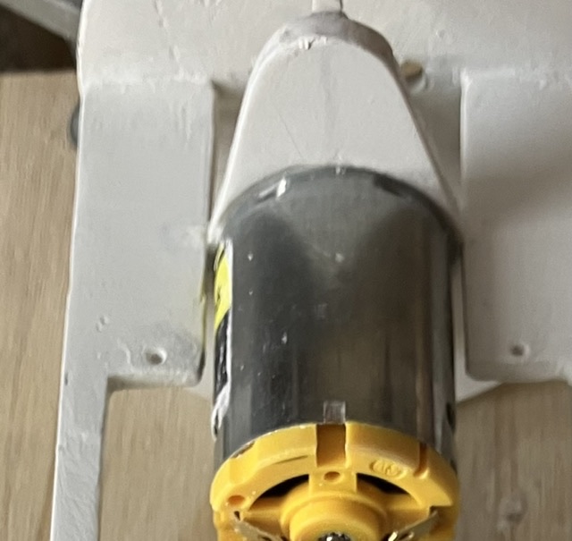

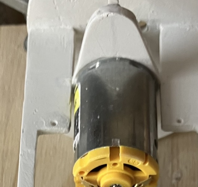

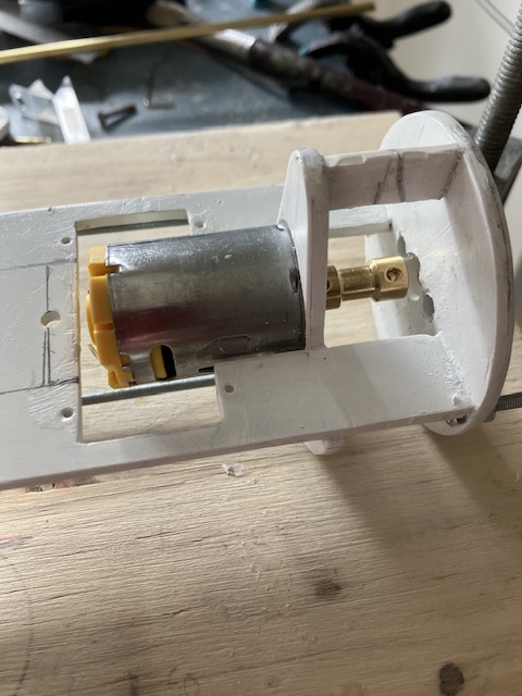

Partie ,moteur propulsion type 400,de chaque coté,2minis servos,et derrière l’emplacement pour la pompe ( le ballast sera une poche souple .
Emplacement futur Ballast (130 mm )
Partie avant , l’accus sera dessous, et le RX et accéssoires Eectroniques dessus

j'ai fait un SM un peu plus long (90-95cm) avec une hélice pump jet (Suffren) et initialement, avec ce type de moteur en direct,
ça chauffe et entraîne mal l'hélice.
Il faut donc mettre un brushless en direct ou une réduction 3:1 au moins avec un moteur à balais,
soit 2 pignons ou 2 roues en alu avec un joint torique (plus silencieux).
