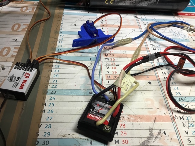

Re: Quelle accus nimh, lipo pour moteur et ballast en 12 volts
Donc pour les lipo de 5000mah et 11,1volts pour alimenter moteur et ballast en 12 volts, c’est bon.
Pour le variateur qui est alimenté par la lipo 3s 11,1volts du moteur qui est lui même branché au récepteur alimenté par celui-ci.
Pensez vous que se soit correct?
Merci.
Merci.
ça semble bon.
Salut ,
Pas de préférence particulière pour les accus.
Tous les types sont OK pour du Soum, ça dépend juste de tes disponibilités, de tes habitudes, de ton (tes chargeurs), de la place et de la masse à bord.
Perso, je tourne aux LiPos partout, c'est facilement disponible et ça se charge rapidement.
Par contre, je pense que si tu peux trouver un autre RX que ce NewPowerModelisme, ça ne serait pas un luxe.
J'en ai eu un, et la portée était loin d'être exceptionnelle.
En ce qui concerne la tension de sortie du variateur pour alimenter le RX (le BEC), c'est généralement indiqué sur le variateur.

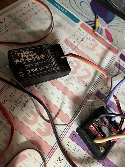

Bonsoir Tahiti
J’ai un autre récepteur plus ancien, est il plus performant Robbe Futaba FP R118F ?
Merci
Merci
