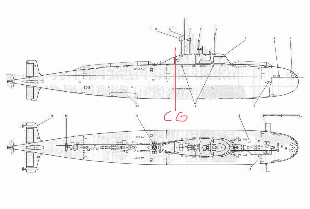

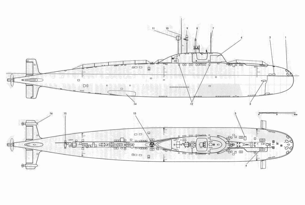

Effectivement sur le plan RC Marine N° 35 il est en arrière ( à peut près ..) du massif.Par contre je ne sais pas trop comment m’y prendre pour déterminer ? Si je reprends les mesures sur le plan RCMe. Et réajustant l’echelle ? Il serait a 48 cms du nez ? Mais c’est approximatif!! Et je pense que le ballast est trop en avant ? Mais suit limite en place.Bonne semaine

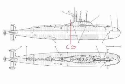

Sur le plan il serait environ a cet endroit ? Mais comme équipement ( intèrieur ) different ?

Micky86 a écrit : 04 mars 2024 18:41 Oublié…
Ce serait effectivement cohérent, mais à vérifier selon l'emplacement de ton compartiment étanche / WTC.

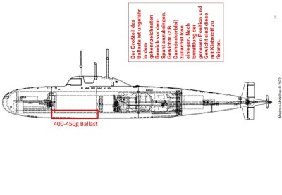

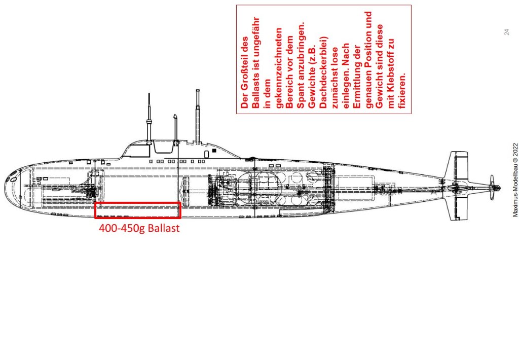

Sur mon modèle 1/96 Maximus, je trouve la position du piston assez en avant, mais ça semble fonctionner selon les vidéos du concepteur.
https://www.youtube.com/watch?v=HqF4URMfxSI
Il faut que je me remette dessus pour le terminer, je me suis dispersé depuis qq mois sur les chantiers... :oops:

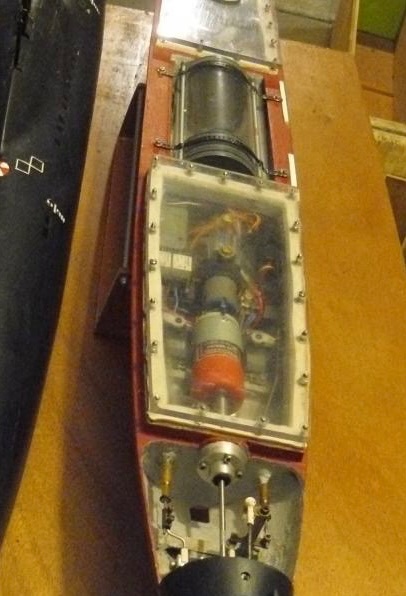

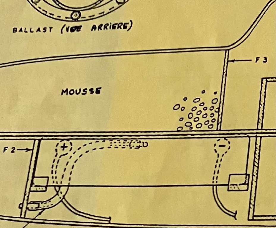

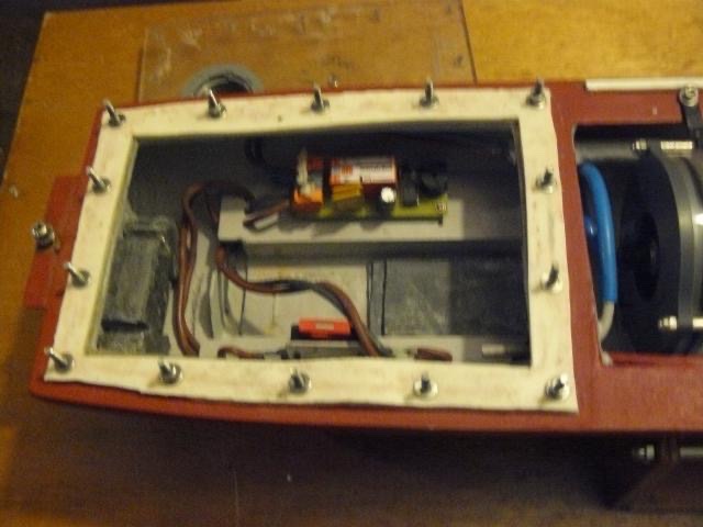

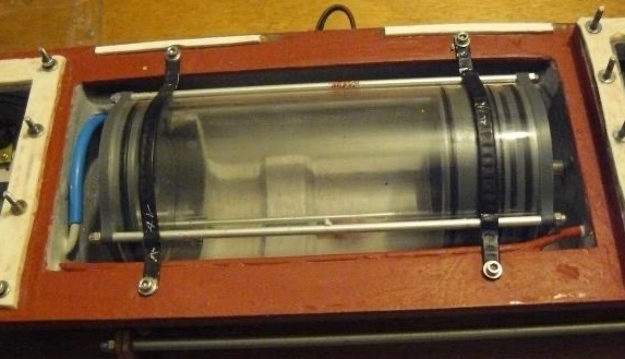

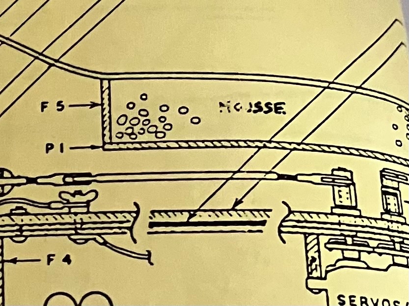

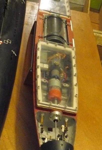

Ci joint photos,cest un ancien système,avec tappes,donc pas beaucoup de latitude pour ajuster la position du ballast ? Peut être aussi ? Le plomb de lestage,ets peut être mal placė ? Sur le plan RC Marine N° 35 il ėtait prēvue de la mousse, dans le nez et un bloc en arrière du kiosque ? Je nai jamais essayė, d’en ajouter,suite a la lecture de plusieurs sites internet.

Je laisserai la configuration de ton soum tel qu'elle est.
Ce modèle est en effet issu des productions US des années 90.
Les américains ont l'habitude d'équilibrer leurs modèles avec de la mousse (polystyrène extrudé) pour compenser le volume de ballast et la faible flottabilité de leur système de WTC.
Le réglage c'est:
Ajout de lest pour avoir le soum dans ses lignes d'eau en surface (voire de mousse si le modèle est pesé lourd).
Remplissage du ballast.
Ajout de mousse à l'endroit voulu pour compenser la pesée négative et avoir le soum horizontal en plongée statique.
Encore faut-il que le ballast soit bien dimensionné...

Pesé trop lourd ? C’est a dire ?s’enfonce trop vite, je ne sais plus si dėjà mentionnė ? Mais effectivement,sur le plan RC marine ? Le constructeur de la coque ( Greg Sharp Design ) à indiqué un bloc de mousse dans le nez et kioske AR selon photos ci jointes.

Tu remets tous les éléments que tu souhaites dans ton soum et avant de mettre de la mousse selon le plan, fais déjà ta pesée ballast vide, sans mousse/lest.
Le ballast ADX étant différent de celui de Deep Sea Design. il est probablement moins volumineux. C'est pas un mal en soi.
Donc tu mets quelques gros élastiques autour de ta coque, tu ajoutes du lest où cela est nécessaire grâce aux élastiques.
Ensuite tu remplis ton ballast, et tu fais de même pour la mousse (mais sur le dessus de la coque, hein :lol: ).
Une fois le bon compromis trouvé, tu n'as plus qu'à placer dans la coque ce que tu as fait.
Bien noter l'emplacement des éléments avant de tout enlever... je préfère préceiser, car tête en l'air je me suis déjà fait avoir :oops:
