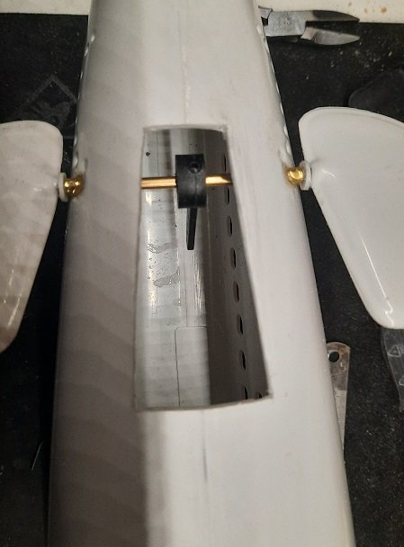

pendant les périodes non productives sur le Neptune , j'ai pris l'idée de construire un U47, encore une machine de rêve pour moi .

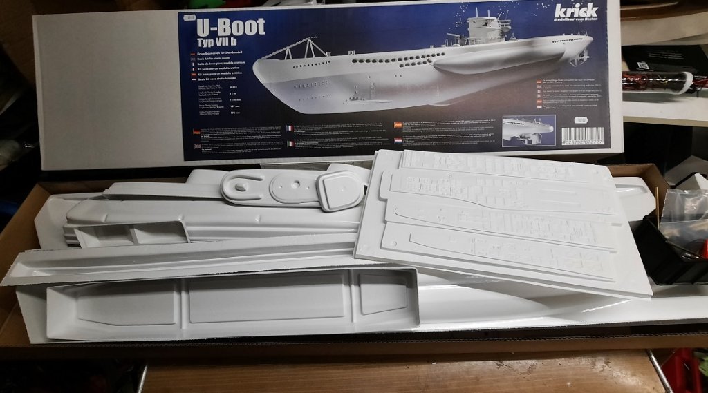

Je n'avais pas pu acheter à l'époque le U47 Robbe , alors cet hiver j'ai eu le kit du Krick . Très content d'ouvrir la boite puis ... je découvre l'ampleur du boulot sans explication très détaillées . Kit très long et difficile a construire je trouve .
Ca avance bien et je profite de mes expériences passées et actuelles pour modifier certains détails de montage .
Par exemple des barres de plongées sur l'arrière en plus . des tiges de cde en dur avec soufflets ....

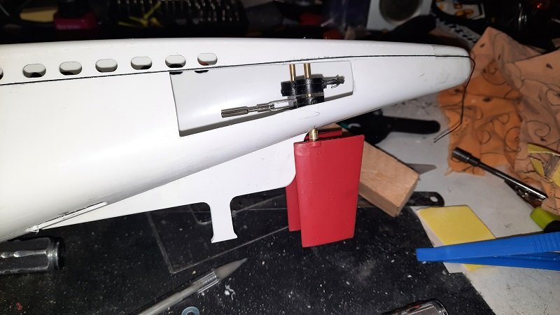

gouvernes direction
gouvernes direction

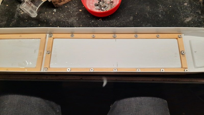

collage en dessous de tappes
trappe sous l avant
trappe sous l avant

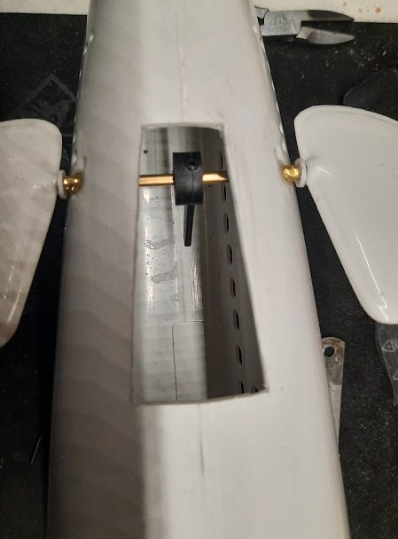

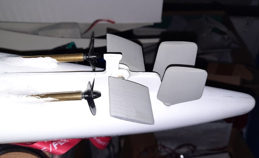

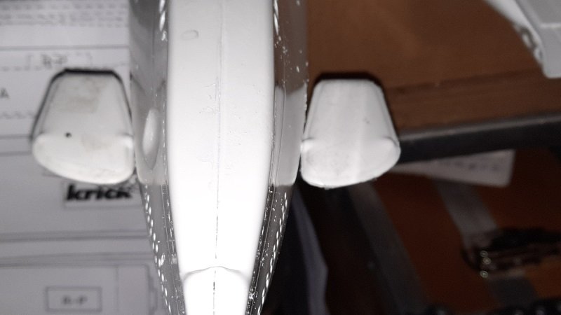

Gouvernes de profondeur a l'avant

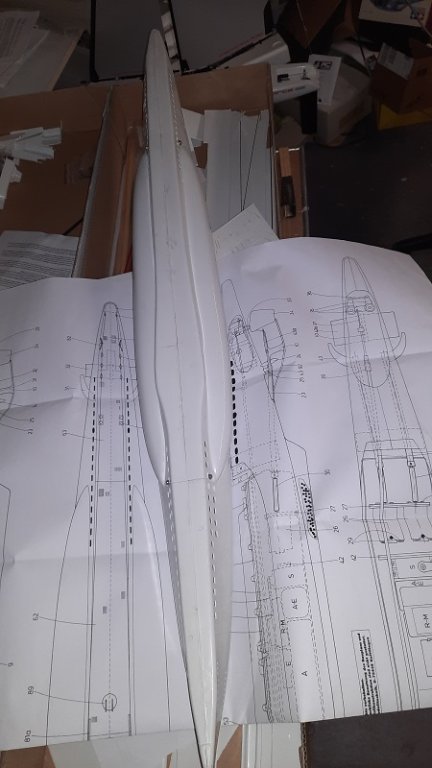

Coque collée
Coque collée
Positionnement grossier des arbres et helices

Découverte du Kit
Découverte du Kit

Oui chantier c'est le mot ... Conception un peu ancienne alors j'en profite pour ajouter des bricoles comme la profondeur a l'arriere .
Les commandes aussi sont modifiées avec des soufflets car le systeme d'origine ne me plait pas .
En gros beaucoup de travail a cause des pieces en ABS . Mais ca commence a prendre forme . Photo bientot

Un peu de boulot , du gros oeuvre en ce moment c'est placement du boitier étanche central mais il faut ajuster des pièces avant .
A bientôt pour la suite
Fred

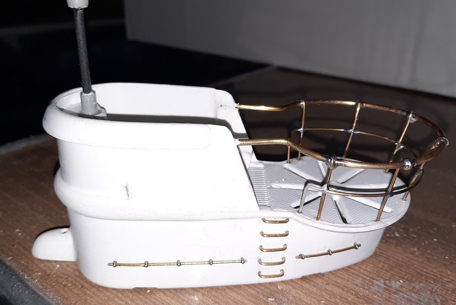

Kiosque
Kiosque

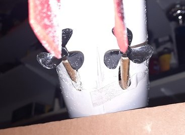

les helices et gouvernes

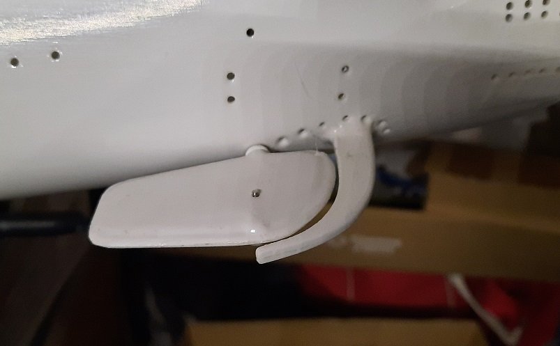

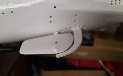

les protections des barres avant

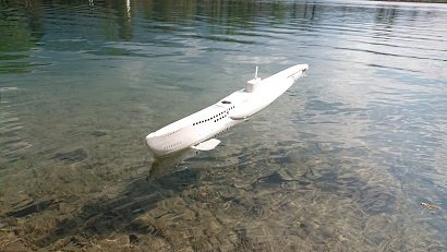

Hello , le Uboot est tres difficile a construire mais ca avance . Apres un soucis de prise d'eau qui a ete limite fatale , le voici encore dans l'eau pour des essais de reglage de l'assiette . Essais aussi de la propulsion et finalement , etancheité OK , moteurs ok . Ya plus qu a mettre du plomb aux bons endroit . Ensuite je finirais toute la structure du haut .
Voila une etape enfin qui donne espoir .
