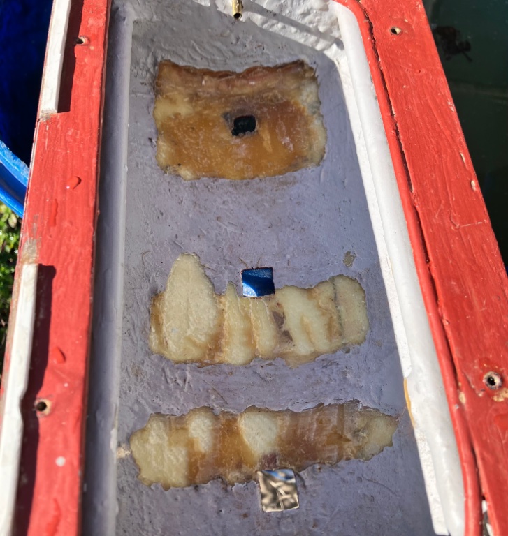

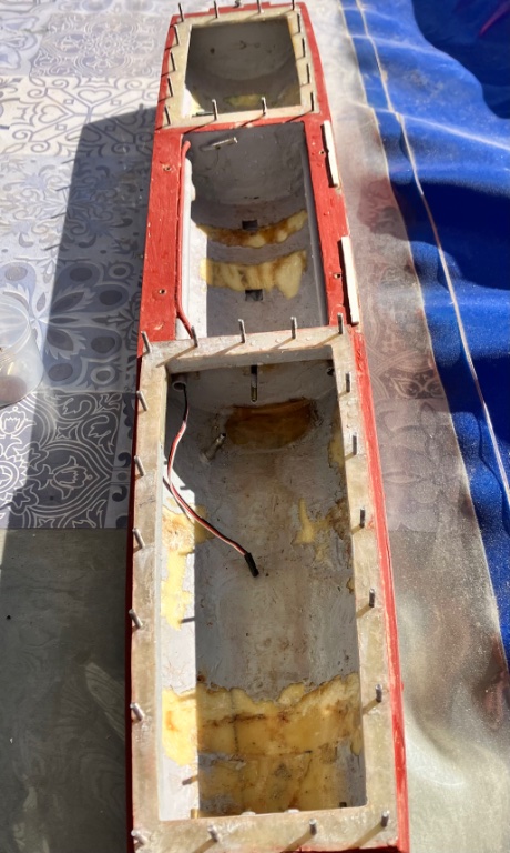

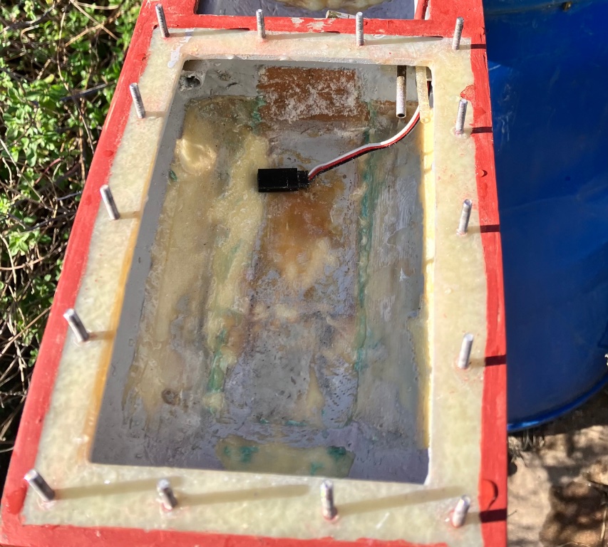

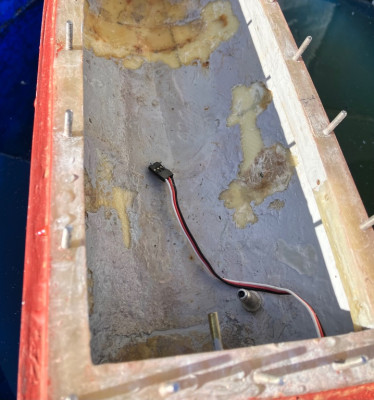

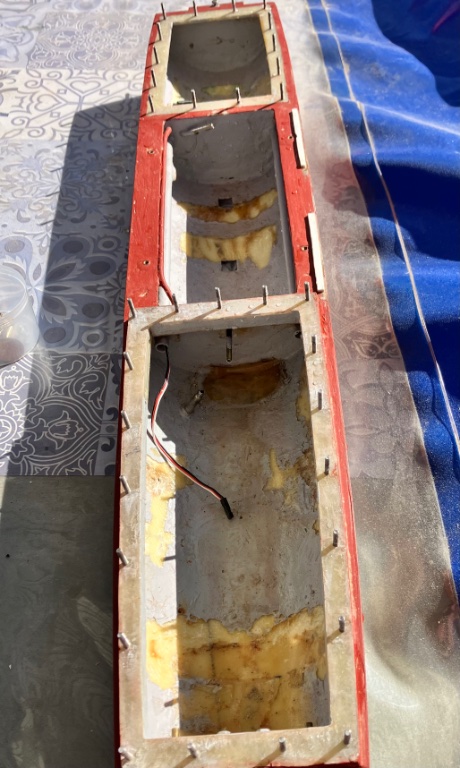

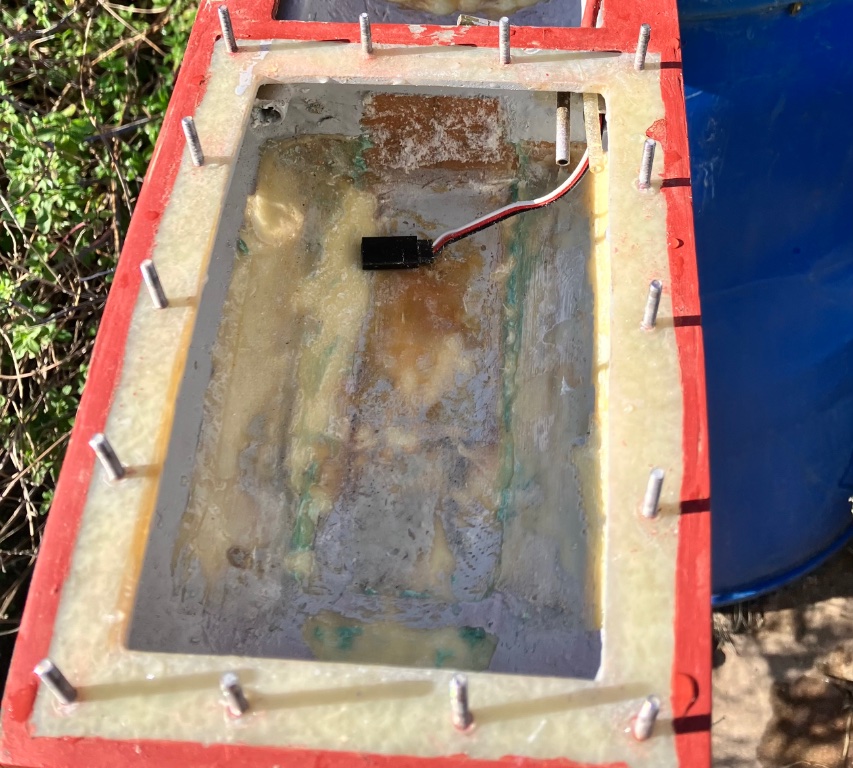

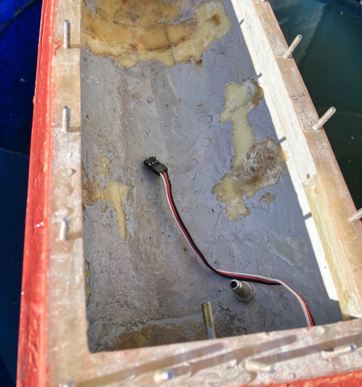

Bon voila !! Ça y est une coque vide de tout éléments? Supports, plombs, etc.pas facile car tout collé à la rėsine :( alors j’ai qulques trous dans la coque? Mais rien de grave, après passage acėtone( nettoyage peinture ) ponçage pour ėgaliser un peut, rebouchage ,etc. Pouvoir repartir sur de bonnes bases ( après rèflexions pour organiser tout bien ) Teba ? Quel type de moteur sur ton R63 ? Perso j’utilise un MFA 942 DLN 5/1 et une helice 5 pales de diamètre 50 mm .Ci joint quelques photos du jour.Bon week end a vous.
Compartiment Accus .
Emplacement Ballast
Partie , moteur,et electronique
Messages : 395
Re: Reprise totale de mon Alfa

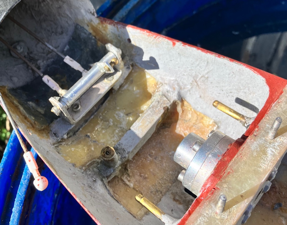

Partie AR et mécanique commande des barres et gouvernes
Voila ou j’en suit

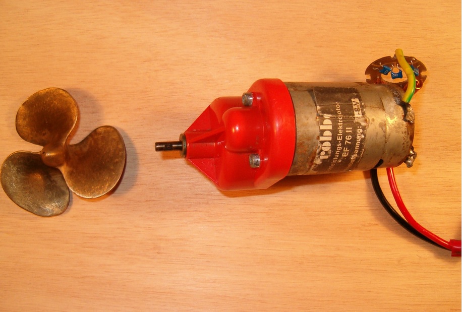

[ Teba ? Quel type de moteur sur ton R63 ? Perso j’utilise un MFA 942 DLN 5/1 et une helice 5 pales de diamètre 50 mm .]
Sur le R63, c'était un moteur ROBBE EF 76 II, sur le Surcouf il y a 2 moteurs MFA 950 D réductés 2,5/1 .

Merci Teba, perso celui indqué est entre 900 / 1500 tours en moyenne pour 12 volts , l’ennuie ? C’est que l’axe est dėcalé et 6 mm diamètre , et si remplace ,je vais étre obligé crėer encore une reduction pour l’adapter, et comme tu le dit ,il faut faire travailler notre cerveau :woow:
L'axe est décalé, mais tu le met où tu veut cela ne doit pas gèner, regarde mon moteur ROBBE, l'axe est décalé.
Tu regarde notre magasin préféré, tu achète un cardan sans insert, et un insert de 6 MM , à l'autre bout un insert à la bonne dimension, c'est réglé, CQFD.
J'ai fait ton boulot là. :) :mrgreen:
