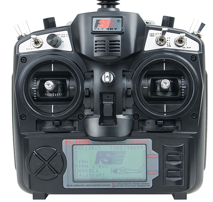

:D Bonjour,
Suite souçis sur Radio utilisée pour autre discipline, quequ’un de plus ( beaucoup plus :( ) compétemps que moi ? Aurait ´il une idée.j’explique,j’utilise cette radio qui â été « Flashée «  sous ER9 X et qui fonctionnait? Jusque au moment,souhaitant modifier un programme ? J’ai appuyé simultanément sur un des deux boutons «  Menue ou Exit «  et sur un des quatres de gauche ( Left,Right,Up,Down «  et la plus d’affichage ecran ? Mais celui ci toujours allumé :o et depuis malgré plusieurs tentatives? Rien n’y fait. ( Je prècise que pas moi quil l’ait flashée :roll: ) sauf que s’allume bien,changé daccus,rechargé,etc .Alors si un pro avait une éventuelle solution ? Car comprends pas ce qui a pû se passer.D’avance merci.Bonne semaine a vous

la notice er9x est dispo ici en anglais
https://openrcforums.com/forum/viewtopi ... 473#p90349
il y a des options d'allumage de l'écran
tu as sans doute été le mettre sur off...

suite à ton message PM j'ai regardé et trouvé la notice.
Première chose c'est du 2.4 Ghz donc rien ne va passer pour du sous marin ?
Le firmware du Tx a été écrit open source vers 2012 et pas de mise à jour depuis.
Il y a ici la page pour charger le firmware https://code.google.com/archive/p/er9x/downloads
et ici tous les bogues https://code.google.com/archive/p/er9x/issues?page=1
donc dans cette liste tu devrais rechercher si tu trouves le tien.
Ensuite il y a des version pour ATmega64 128 ou 2561 (notice page 8)
donc il faut ouvrir le boîtier et avec une loupe regarder la marque du microcontroleur pour savoir lequel c'est.
Ensuite si tu ne trouves pas la panne dans la liste de bogues ou la manip dans la notice pour rétablir l'écran,
il faut reflasher le firmware avec le logiciel eePe https://code.google.com/archive/p/eepe/
et il faut une carte Turnigy 9x Programming Board qui n'est plus en vente semble t'il...
De cette façon tu remettrais tous les paramètres à zéro et ça devrait marcher, mais c'est cependant inquiétant
pour du SM; si tu fais une fausse manœuvre sur le Tx et le SM est en plongée, ton Tx reste bloqué et le SM aussi ?

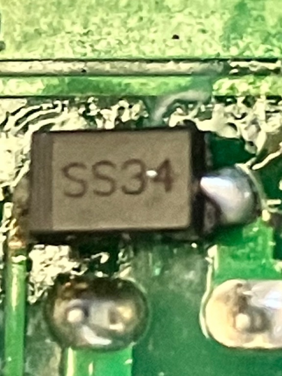

Bonjour,et désolé retard répondre ? Dû soucis de santé.J’ai repris mes recherches de mon soucis sur TX ( non prévu pour un soum !! ) et me suit apperçû que seul le rétro eclairage semblait fonctionner :( il existe en série dans l’alimentation une diode type «  scochtly «  censée eviter les soucis d’inversion de polarité ? J’ai procédé avec un multimettre,position «  Diode » et hors tension,a voir si une continuité ? Mais rien touvé,aucun bip,ni dans un sens ni dans l’autre ? Semble bizarre,non ? Est ce normal avec ce type de diode,que je ne connais pas ? D’avance merci pour un éventuel cnseil,avis,etc.ci joint photo de cette diode
