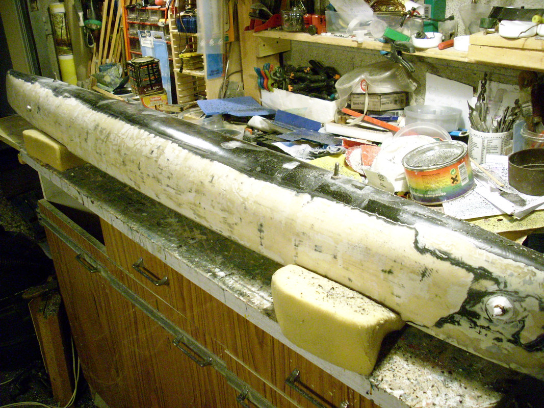

Voila, tout est dans le titre, suite à plusieurs petits problèmes dus au grand age de la coque et au fait que quand je l'ai résinée, je manquais de pratique.
Mon inexpérience ressort maintenant sous forme de minis problèmes qui posés bout à bout commence à mettre ma patience à rude épreuve.
Puisque je n'ai toujours pas de SM de remplacement, je vais refaire entièrement le résinage de la coque, changer toutes les vis de fermetures et peut être les couvercles de trappes, avec pour objectif d'être prêt pour Villefontaine 2010.

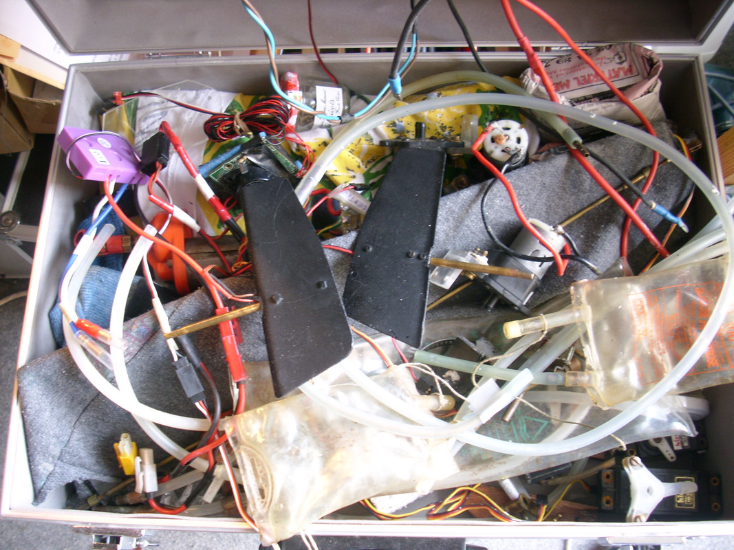

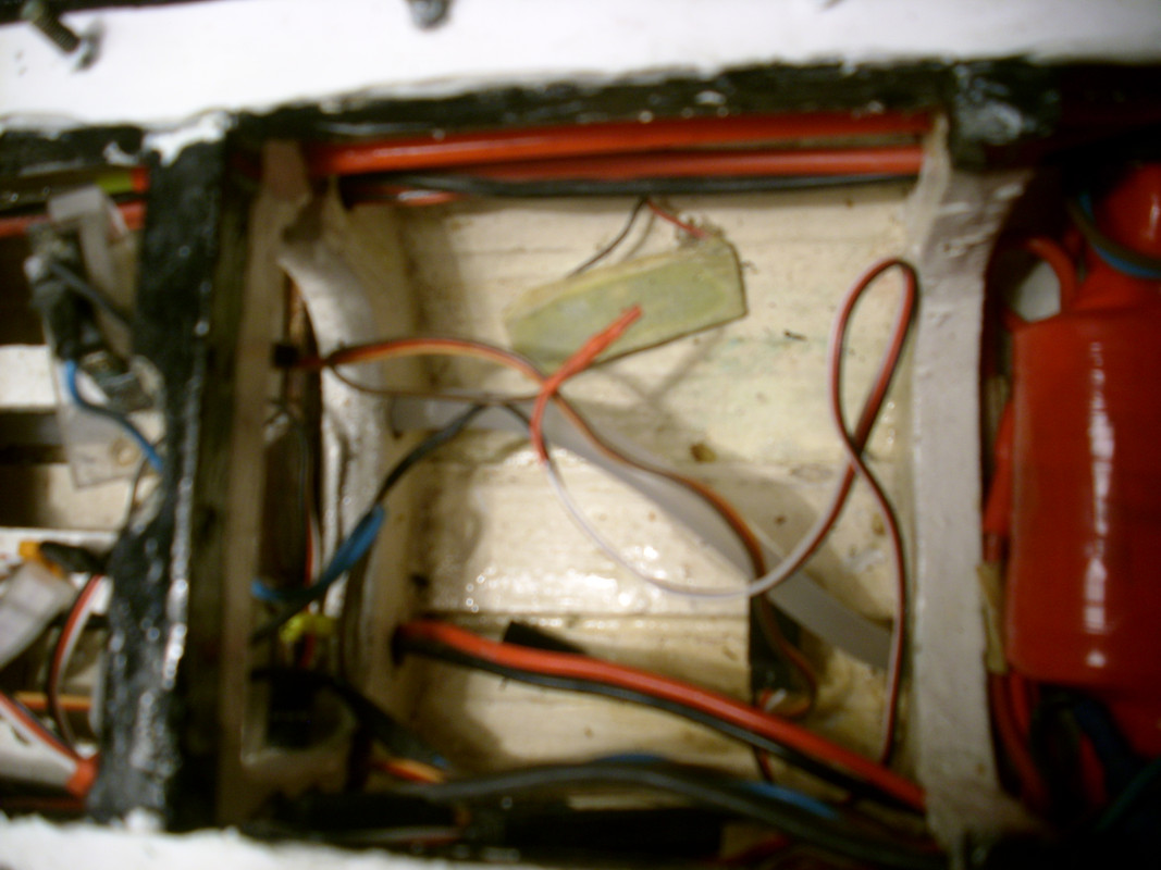

La coque est vidée pour les travaux.

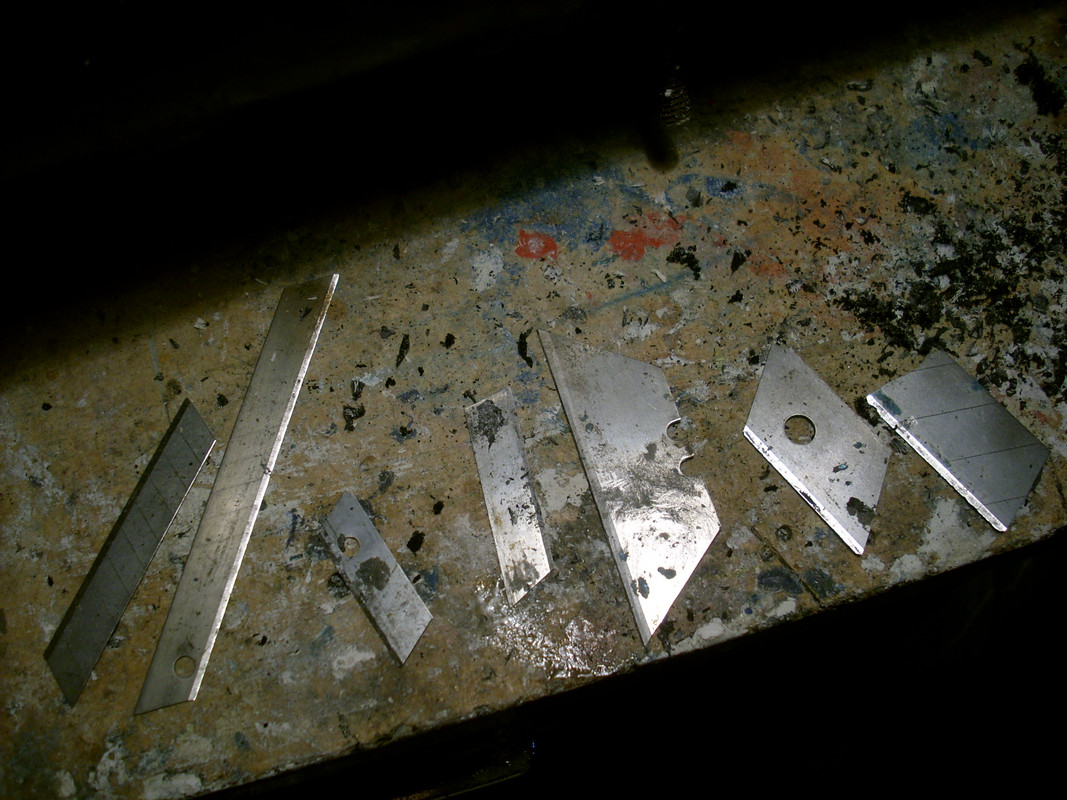

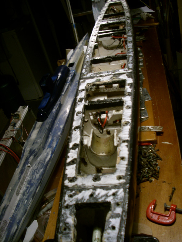

Bon, c'est parti, j'ai commencé à décaper le pont.
Maintenant on distingue bien l'ossature en bois.
Mes outils.

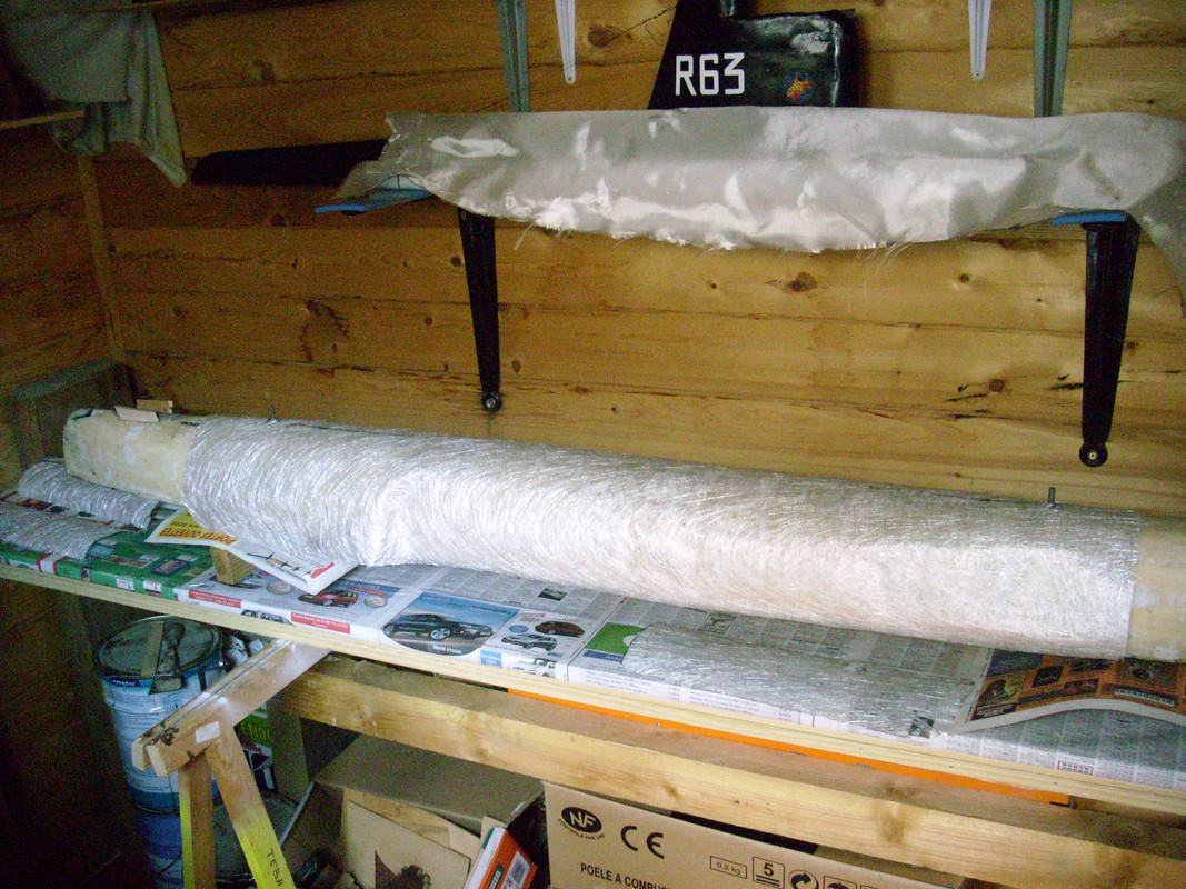

Première couche de mat 200 gr, pas de problèmes grâce au chauffage de mon atelier annexe.

Quand j'ai arrêté le chauffage, il faisait 32° à l'intérieur et la résine était presque sêche aprés 5H au chaud.

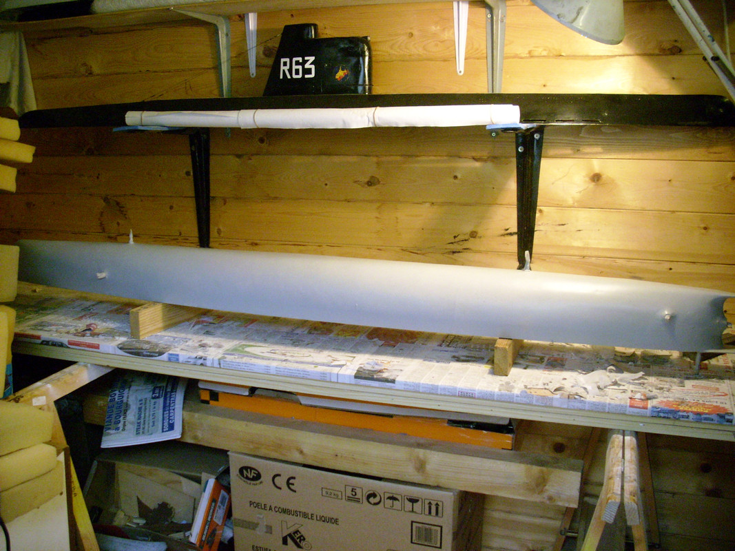

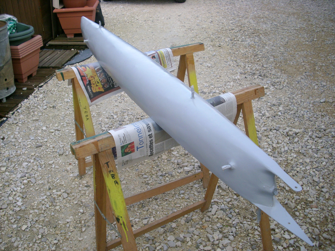

Aujourd'hui, première couche d'apprêt bien utile, beaucoup de défauts de surface sont apparus, il y a encore du boulot.
Re: Rénovation du Requin R63
Joli ces photos , ça promet , un barbouillage dans les règles !!! :banane:

Beau boulot, l'apprêt est un bon moyen de voir les défauts. :Up:
Tu as bien de la chance de pouvoir faire de la peinture, chez nous il pleut depuis deux jours avec des températures de 2 à 3°c, mais le beau temps viendra bientôt. 8-)

Un soum flambant neuf !!! :o

Sinceres felicitations pour ton courage; ce n est pas rien la mise a blanc et l egalisation de ta resine; au secour! mais qu est ce qu on ne ferai pas pour un SM tellement sympatique!
la futur peinture syntetique? acrylique? autre?
Bon courage LEO
Bonjour léo, :)
J'avoue que je ne sais pas, il n'y a rien d'indiqué sur les bombes, c'est des lots que j'ai trouvé sur ebay, apprêt et peinture pour carrosserie métal et polyester.
